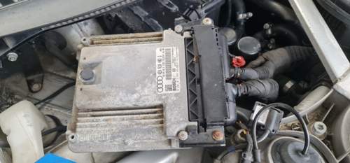

Ich schick dir meine Teilenummer siehe Foto. Schau Mal ob du mit meiner Nummer was herausfinden kannst.
Klar stimmt da was nicht! Sollte da nicht 4e als Anfangsbuchstabe stehen? Bei dir steht 4f das würde zu a6 passen.....aber da kenn ich mich zu wenig aus so wie du.
Bei mir steht 4e und Audi Zeichen darauf bei dir ein VW Zeichen ?
Was ist deiner für ein Baujahr? Meiner 11/07
LG Walter
Anhang:
Ich habe gegoogelt du hast eine vom.phaeton verbaut - klar stimmt das nicht! Was ist da passiert?
Ist dann klar dass der im a8 die Teilenummer nicht findet
Frag ihn nochmals und er soll beim Phaeton schauen - da sollte er was ausspucken logischerweise aber normal sollte der vw Betrieb des nach deinen Aussagen auch schon wissen bzw. die Alarmglocken leuchten!

Den Link den ich die gesendet habe das Steuergerät sollte auf deinen Passen die 4E0910402G die du verbaut hast Aktuell.
Audi A8 11/2007 171KW 233ps ist ja deiner oder?
Ich Vermute der hat ein anderes Verbaut Clonemodell oder Austauschgerät die Daten rüber geladen und jetzt das Problem.

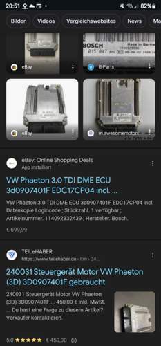

Scheint aber zum Phaeton zu gehören:
https://www.ebay.de/itm/114092832439
Aber wenn laut VIN und VAG das nicht zusammenpasst, dann kann man das ja auch nicht ignorieren.
Im Prinzip komme ich an dieser Stelle an meine Grenzen und kann auch keine zuverlässigen Infos geben. Das einzige was ich womöglich machen würde, wäre einen Chiptuner aufzusuchen und den zu bitten, die letzte/jüngste offizielle Version der Betriebssoftware auf das Steuergerät raufzuladen. Also als bezahlte Dienstleistung. Bzw. hier nach belastbaren Infos nachzuhaken, ob der was Genaueres weiß.
Ja scheinbar gehört es zum Phaeton.

So jetzt zum Thema Steuergerät. Habe meins Mal Angeschaut auf der Etikette steht 3D0907401F EDC17CP04 siehe 1. Foto.
Laut VW mittels meiner VIN Nummer sollte ich 3D0907401D haben siehe 2.Foto der hat auch laut Internet EDC17CP04.
Schau das Bild nochmal GENAU an! Bestimmt fällt Dir da was auf 😉
Ersatz wäre übrigens das 3D0 990 990
Ja der hat beide Teilenummer drauf das meinst du die 3D0907401D Unterhalb und 3D0907401F Oberhalb. Demnach ok wie du schreibst
Das komische ist halt wieso Lese ich mit dem Diagnosegrät die Nummer EDC17G104AG anstatt EDC17CP04? Ist das Normal oder wurde an der Software was verändert?
