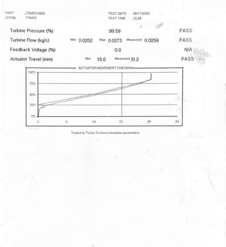

So habe jetzt die Messung/Protokoll für den Turbolader erhalten. Siehe Bild was meint ihr z dazu?
Image-20-jfif
Das Testprotokoll ist von heute 10:29 Uhr. Dein Turbolader wurde da heute vermessen?
Ich kann leider dazu nichts sagen, außer dass der im Protokoll erwähnte Lader innerhalb der Parameter läuft, die der Händler/Hersteller offenbar vorgibt.
Ob das Daten sind, die zum 233 PS V6 TDI passen, steht wiederum auf einem anderen Blatt.
Hilfestellung seitens des Turbo-Lieferanten bei Deinem Problem wurde Dir nicht angeboten?

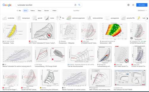

Edit: Ich habe mal ein Screenshot angehängt, was ich von der Diagramm-Charakteristik ungefähr als Kennfeld erwartet hätte...
Kennfelder
Es ist so sie messen da Stichprobenartig Turbolader von diesem Artikel.
Meiner ist ja schon verbaut und ich habe es von einem anderen Anbieter gekauft.
Da würde ich mein Geld zurückbekommen.
Habe mehrere Turbolader Hersteller und Tuningfirmen gefragt ob sie damit was anfangen können und ob es mir der Serie passt mit meiner VIN natürlich usw..
Ich sehe kein Screenshot von dir leider.
@SvenVortech schrieb am 6. November 2023 um 20:52:05 Uhr:
Gucke noch mal bzw. mache mal bitte den Reload. Ich hatte leider zu schnell den Artikel erstellen lassen, da war das Bild noch nicht hochgeladen. Beitrag wurde überarbeitet und dann das Hochladen abgewartet. Müsste also da sein.
Das Messdiagramm ist in etwa so aussagekräftig wie das "Zertifikat" von vor vier Wochen.
Mein Angebot steht: Astronaut, Bundeskanzler... ;)
@micha204 schrieb am 6. November 2023 um 21:06:15 Uhr:
:D Stimmt ja, da gabs ja schon mal eins. Ich weiß auch nicht, entweder technisches Unvermögen oder die haben einfach ihren Spaß mit der Kundschaft.
Oder einfach keinen Nachweis, dass das Teil was taugt
Habe denen direkt gemeldet. So direkt wie möglich. Mal schauen was kommt.

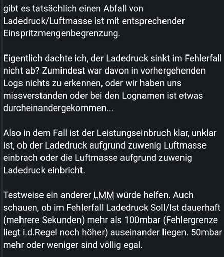

Desweiteren habe ich in einem anderen Chat paar Antworten erhalten bezüglich des Problems habe da Diverse Logfiles eingestellt und sogar per Kdatascope ausgewertet die Antwort des Administrator sehr ihr auf dem Screenshot.
Beim dem Angehängten Logfile hat er den Fehler entdeckt meint er.

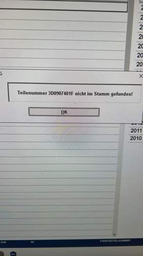

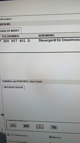

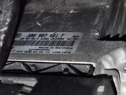

So jetzt zum Thema Steuergerät. Habe meins Mal Angeschaut auf der Etikette steht 3D0907401F EDC17CP04 siehe 1. Foto.
Laut VW mittels meiner VIN Nummer sollte ich 3D0907401D haben siehe 2.Foto der hat auch laut Internet EDC17CP04.
Ich habe denen dann gesagt das ich 3D0907401F Verbaut habe, als sie das dan ihrem System suchten kam das "Teilenummer nicht im Stamm Gefunden" siehe 3. Foto.
Das komische ist auch wen ich mit meinen Diagnosegrät auf das Motorsteuergerät gehe steht das siehe 4. Foto. EDC17G104AG müsste da nicht EDC17CP04 stehe wie auf der Etikette?
Irgendwas stimmt hier nicht oder liege ich falsch?
