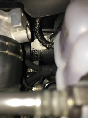

Hallo, ich suche bei meinem A6 4G. 204 PS Diesel eine undichte Stelle. Es kommt irgendwie vom Ventildeckel. Entweder die Ventildeckeldichtung oder irgendwo an der Einspritzung. Ich lese aber so wenig oder gar nichts über defekte Ventildeckeldichtung. Ist es mittlerweile eher unwahrscheinlich? Welche möglichen Fehlerquellen kennt ihr noch? Die Undichtigkeit sehe ich an einem waagerechten Halter zwischen Motor und Lüfter sehr gut. Wenn ich diesen abtrockne, ist da nach 1 Tag wieder Öl oder Diesel. Da der Motorraum sehr verbaut ist, sieht man so wenig.

Hier noch ein Foto: Für mich als Laie ist es der Ventildeckel

So habe jetzt ein Vergleichsbild. Meine, dass es die Ventildeckeldichtung ist. Was meint ihr? Linkes Bild ist 30 km nach der Reinigung.
Linkes Bild nach 30km
Das sieht mMn absolut unproblematisch aus. Habe am 2.7 TDI im 4F (gleicher Motorblock) auch minimale Ölspuren an der Stelle und die Mühle läuft immernoch wie ein schweizer Uhrwerk. Benutze übrigens auch das Mobil1 0W40, es gibt meiner Meinung nach kein besseres Öl für den Motor. Eine Korelation zwischen dem verwendetem Öl und dem Schwitzen ist trotzdem sehr unwahrscheinlich.
Ich würde die Stelle gründlich waschen ggf. Motorenwäsche und in Zukunft beobachten. Solange es keinen messbaren Ölverbrauch gibt, ist alles in Ordnung.

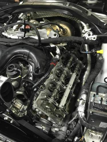

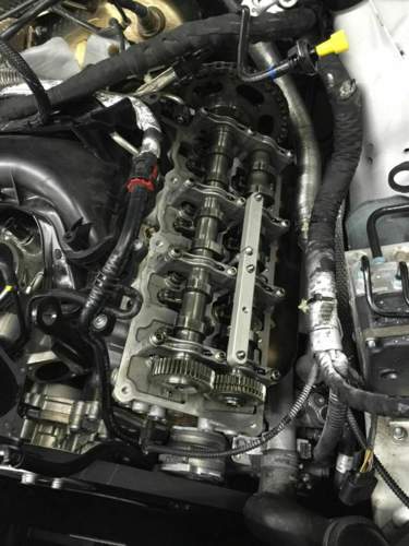

Genau das selbe Krankheitsbild hatte ich auch. Wurde auf Garantie behoben. Wagen stand zwei Tage in der Werkstatt. Der Ventildeckel muss ab und alles was im Weg steht: Ausgleichsbehälter, Klimaleitungen, Railschiene, Injektoren...
Grund dafür ist das sich so ein Stift, auf dem die Spannpratze sitzt, sich verschiebt ( warum auch immer) und die Dichtung nicht mehr dichtet. Diese ist leider nur von unten austauschbar, deshalb muss der Ventildeckel auch mit ab. Danach werden die Stifte mit einer Lehre wieder gerichtet und es kommen neue Dichtungen für die Spannpratzen wie auch Injektoren.
Und an sich kein Hexenwerk nur halt viel Aufwand das was alles im Weg steht ab und wieder dran zu bauen ...
