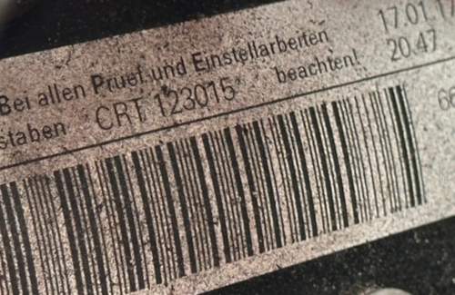

Da bist betroffen! Alle CRT* Motoren bis Nr. 175973 - meiner ist Bj 1/2017 - aber alles gut - 3 X Holz Klopf.
Ja da bin ich wohl live dabei, mein Motor hat MKB 1230xx und ist vom 17.01.2017 (Erstzulassung am 22.02.2017).
Werden da mittlerweile andere Bauteile angeboten? Hab den Thread erst bis ca. zur Hälfte durch und da war noch die Rede davon, dass quasi ja wieder die baugleichen Nockenwellen eingebaut werden bei Tausch.

Es gibt eine Revision der Nockenwellen. Also wird beim Tausch die neue Variante verbaut.
Und gibts auch nen Grund warum die sich bei den einen bemerkbar machen und bei anderen nicht? Meiner ist Nr 39000 und da hoert man nichts
Ich kann zwar hier nicht helfen, aber mich würde interessieren, wo man die Nr. vom Motor findet?
Motorblock auf der Fahrerseite ist ein Kleber drauf mit dem MKB und nummer
Danke! dann werde ich dort mal nachschauen.
