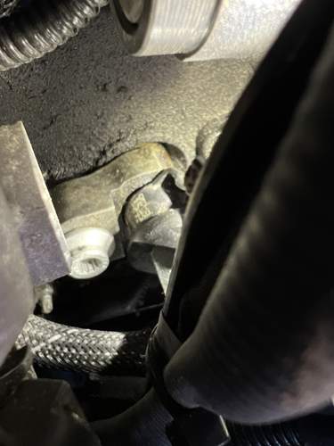

@Elsebelse21 schrieb am 28. Mai 2023 um 15:28:15 Uhr:
Ich verstehe das Problem mit den Nockenwellen nicht. Laut Motornummer ist meiner auch betroffen läuft aber, also lass laufen
Problem ist und war das das Geräusch immer lauter wurde und der Motor unrund lief…
Naja jetzt mach dem Tausch läuft er noch immer nicht rund und das Geräusch ist noch immer da, wenn auch nicht mehr ganz so schlimm…
Mich ärgert es viel mehr, das aus nach dem tauschen der Dichtungen noch immer aus den Injektoren sifft, und das Loch im Geldbeutel natürlich auch…
Die haben die Gummitülle, wo die Injektorschraube durchgeht nicht neu gemacht. Deshalb ist es dort undicht.

Sorry wenn ich hier als wieder was rein schreib aber ich war grad nochmal gucken und jetzt sieht es für mich eher so aus als würde es aus der Spannpratze siffen.
Und noch was auf Bank 2 sollten ja auch die Dichtungen erneuert werden, aber Injektor 4 sieht mir nicht so aus als wäre der draußen gewesen so schmuddelige wie es da drum rum ist. Das find ich mal richtig frech und ich bin auf 180!
Bank eins Mitte
Injektor 4
Injektor 4 nah

@HEFTI schrieb am 28. Mai 2023 um 21:36:11 Uhr:
Sag ich doch Gummitülle immer neu machen, wenn man die Injektoren ausbaut. 059103631D.
Steht auch nicht auf Deiner Rechnung. Lass die neu machen, dann ist er wieder dicht.
Steht aber in keinem Leitfaden, sondern ist Erfahrung.
Spätestens, als Du das reklamiert hattest, hätte ein halbwegs erfahrener Mechaniker erkennen müssen, wo die Undichtigkeit her kommt. Aber BTT hier geht es ja eigentlich um Nockenwellen 😎

Hi, genau hab ich auch gleich geprüft als du es geschrieben hast, und ich hab es auch nicht auf der RE gefunden.
Nun gut ich war grad beim ??, Auto bleibt bis morgen dort vor Ort und wird alles nochmal überprüft und zu meiner Zufriedenheit erledigt. Aber warum um den Injektor 4 noch so viel schmodder ist konnten sie mir auch nicht erklären. Naja ??
