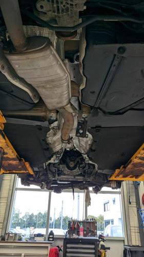

Tut mir leid, aber diese schleifenden Geräusche kommen vom Kettentrieb hinter dem Motor. Da sitzen 2 Ketten. Einmal für die Zwischenräder im Zylinderkopf, die dann die Nockenwellen antreiben und die Ausgleichswelle. Und eine kurze Kette für die Diesel Hochdruckpumpe.
Irgendwas davon verursacht diese schleifenden Geräusche. Video von meinem: Exakt so klang das bei mir
Hier danach mit neuen Ketten
Setze heute deinen verkaufenden Händler davon in Kenntnis, dass da ein Problem besteht. Noch bist du innerhalb der ersten 6 Monate nach Kauf, Stichwort Beweislastumkehr. Dann lass das nach Absprache mit ihm bei Audi prüfen. Lass dich nicht abwimmeln, der Kettentrieb ist Schrott. Da gibt es keine zwei Meinungen! Ich musste auch mehrmals mehrere Audi Werkstätten aufsuchen bis mir ein großes Audi Analysezentrum mit Hilfe meiner Garantie und sogar noch 70% Kulanz von Audi auf das Material den gesamten Kettentrieb ersetzt hat. Kostenpunkt insgesamt ca. 5500€ und eine Woche Arbeit.
Anbei noch ein zwei Bilder von dem ganzen Schrott 😉
Falls die Frage kommt: Niemand weiß ob dadurch irgendwann mal was kaputt geht. Aber so darf der nicht klingen. Und falls mal was kaputt geht dann ist der gesamte Motor Schrott. Alleine nur der Motor kostet runde 20.000€.
