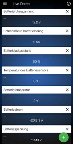

Gibt es eigentlich ne Möglichkeit den Ladestrom auszulesen? Habe es mit Torque oder Car Scanner nicht hinbekommen.

Meinst du über VCDS oder wie?
VCDS habe ich nicht. Ich habe es mit nem USB OBDII Dongle versucht. Geht es denn mit OBD11 oder gibt es einen Eintrag im Hidden Menue?
Bei MB kann man sich die Daten alle ansehen.
So sieht es in mit OBD11 aus.
Meine Batterie ist jetzt 5½ Jahre alt. Muss sie alle zwei Wochen ans Ladegerät hängen, da sonst einige Steuergeräte sagen "Energiemanagement aktiv".
Wird Zeit für eine neue, oder?

@S1982 schrieb am 2. Dezember 2021 um 19:13:21 Uhr:
2.0 TFSI quattro, 252 PS
