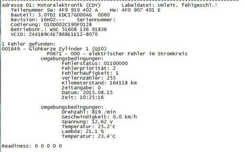

Hallo zusammen, ich hab heute fehlerspeicher ausgelesen und das strand das? siehe bild unten!!!!
ich glaube da ist eine glühkerze defekt, kann jemand was dazu sagen? bin diese woche knapp 2500k gefahren und das am stück 900km hin und auch zurück 900km.... von fahren hab ich nichts mitgekriegt läuft wie immer... kann mir jemand Glühkerzen empfehlen welche am besten sind? tausche den alle zusammen. danke
PS. 3.0TDI TT Modell2010, 165000k, MKB: CDYA
