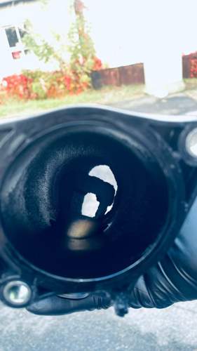

Mich hatte es jetzt mit dem besagten ruckeln auch erwischt. 313ps bi, 159000km, seit ca 15000km fast gänzlich deaktiviert agr zzgl stage 1. Wollte es kaum wahr haben, dass meine drallklappe so zugemoddert sein soll wie weiter oben beschrieben und gezeigt. Was sei es drum, habe es wenigstens kontrollieren wollen. Und da sagen nun Bilder mehr als Worte. Habe es ordentlich gereinigt, auch in der ansaugbrücke so weit man ran kommt alles rausgeht, und was soll ich sagen?! 1000 dank an alle, die empfohlen haben, die drallklappe zu reinigen. Er läuft wieder ohne rucken und mucken. So wie es sein soll.
