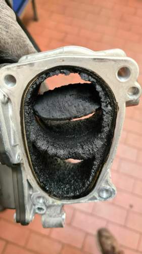

Hallo, ich habe bei ca. 150.000 km die Drallklappe gereinigt. Hatte das gleiche Verhalten nach Bergabfahrt wie Rolf1957. Das Fahrverhalten hat sich allgemein stark verbessert. Dieses zuckige bzw. teils bockige Fahrverhalten ist nicht mehr vorhanden.
Vielen Dank für die Tips!

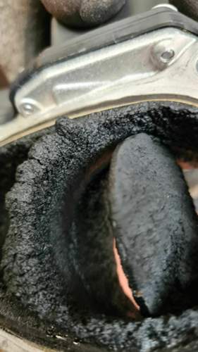

Diesen September waren wir dann in Österreich im Urlaub. Auf der Hinfahrt hatte ich keine Probleme. Dort wohnten wir auf einen „auf einem Berg“ und ich hab das Fahrzeug gestartet und mich mehrere km mit der Motorbremse ins Tal rollern lassen. Sobald ich auf einen waagerechten Straßenabschnitt kam und ich leicht Gas geben musste, gab es richtig heftige Ruckler (wie Zündaussetzer). Nach dem ich dieses Problem täglich hatte, bin ich dort zu Audi gefahren um das Fahrzeug auszulesen. Bei solchen starken rucken musste was im Speicher sein. Aber nix da. Der Meister dort gab mit nur den Hinweis mal die Luftklappen überprüfen zu lassen wenn wir wieder zu Hause sind. Gesagt getan … eine der beiden sah sehr schlimm aus. Foto im Anhang. Nach der Reinigung war das Problem wieder deutlich weniger. Dennoch haben mich die Bilder schockiert was der Motor da schon für Dreck bekommt.

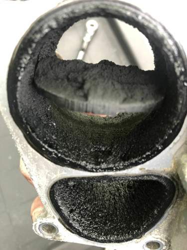

Die Drallklappe für Luftstromsteuerung ist zugekokt.....sauber machen und ruckeln ist weg

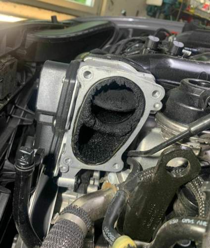

Grüße dich Arni.
Habe gerade eben einen Termin in einer freien Werkstatt vereinbart.
Morgen wird das Ding sauber gemacht. Kostenpunkt 80€.
Ich mache paar Bilder und melde mich anschließend.

Würde auch drauf tippen, dass es die Drallklappe ist. Probleme mit den Agr's gibt es ja zu Hauf. Gerade bei der Drehzahl um die 2000 typisch.

Folgendes berichte ich gerne:
Gestern haben wir in der freien Werkstatt die Drallklappe ausgebaut und ich war baff.. sehr verdreckt… haben alles sauber gemacht, mit Waschbenzin und Bürste.
Heute früh, Auto angemacht, Ruckeln ist weg! Da ist einfach nichts mehr. Der Motor läuft viel ruhiger und hat weniger Nebengeräusche.
Vielen Dank für den Tipp.
