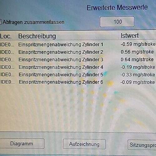

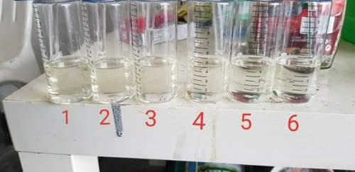

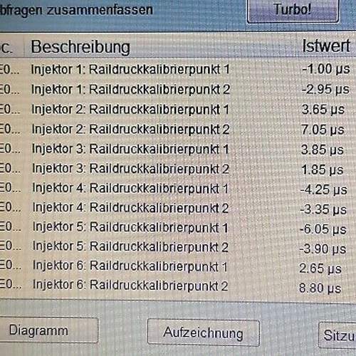

Zu meiner Leidensgeschichte, mein A6 12/2013 Cgqb 111Tkm hat nach Abgasen gerochen im Stand, Injektoren kontrolliert und gesehen, das Injektor. 1 bei der Bohrung schon was auf den Krümmer kam! Injektor. 1 ausgebaut und die Kupferdichtung war schon ordentlich eingelaufen. Somit alle Injektoren ausgebaut und zur Reinigung geschickt, alle Injektoren mit i.o Prüfberichten zurück bekommen um anschließend mit neuen Dichtungen zu versehen und wieder eingebaut! Alle an denn vorhergesehenen Platz! Alle Injektoren mit VCDS überprüft ,i.O.
Jetzt zu meinem Problem, er beschleunigt ab dem 5.Gang zwischen 1200-2000U/min pulsartig bzw. Ruckartig! Und das vom 5-8 Gang. Vom 1-4 Gang ist alles in Ordnung. Habe auch schon die Rücklaufmengenmessung durchgeführt, soweit i.O ! ich hoffe einer von euch hatte schon mal sowas ähnliches? Luftmasse habe ich auch überprüft mit VCDS,i.O! Nur im 5.Gang kommt der Ladedruck ab 1800U/min. Ein paar Bilder habe ich von allen Überprüfungen angefügt.

Tausch den LMM mal gegen einen anderen
Guten Abend, glaubst du es hat was mit LMM zu tun? Weil laut VCDS ist alles in Ordnung.
Ich würde auch den lmm tauschen. Die verölen gerne mal und messen kannst du die mit vcds nicht gescheit. Wenn der turbo oder Steller was hätte, dann würde er in den unteren Gängen vermutlich auch ruckeln.
Vcds zeigt dir auch nur was der LMM sagt, aber obs stimmt is ne andere Sache, bei mir hat da einiges gefehlt an Leistung, LMM werte waren auch ok, aber mim neuen ging die Post wieder ab, ob es natürlich bei dir genau so ist kann ich dir nicht garantieren, aber ein Versuch ist es wert.
Ich hab auch ein Problem bei ist es wohl auch so daß das volle Drehmoment erst bei 1800 anliegt hatte deshalb schon den LMM getauscht neu von eBay aber original,leider keine Besserung habe dann noch den Differenzdrucksensor getauscht leider auch kein Erfolg hat noch wer ein tipp
