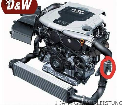

Hallo in die Runde, ich suche mir einen Wolf um den Ladedrucksensor zu finden, den mit 4 Pins. Hatte eine Box drin, die hat das Signal oben am Saugrohr (3 Pins, kleiner Stecker) abgenommen. Nun hab ich eine die hat für den Ladedruck 4 Pins. Google schmeisst auch ein Drucksensor mit vier Pins aus, aber ich finde den nicht verdammt. Kann mir vielleicht jemand helfen? Danke vorab.
[Von Motor-Talk aus dem Thema 'Ladedrucksensor - 3.0 TDI' überführt.]
Der Motor ist zwar nicht der CRTD aber an sich ist die Anordnung gleich.
Der Schlauch der oben auf die Drosselklappe geht, geht unter den linken Scheinwerfer an den LLK..... da sitzt der Ladedrucksensor..... folge dem Schlauch und du findest den Sensor 😉
Muss dazu was abgebaut werden?
