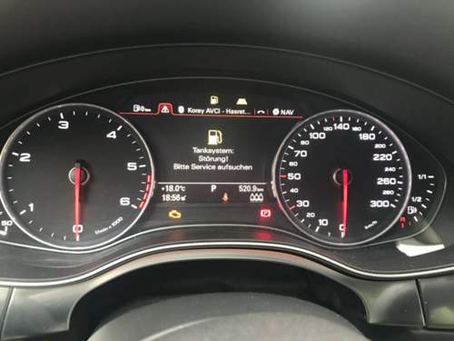

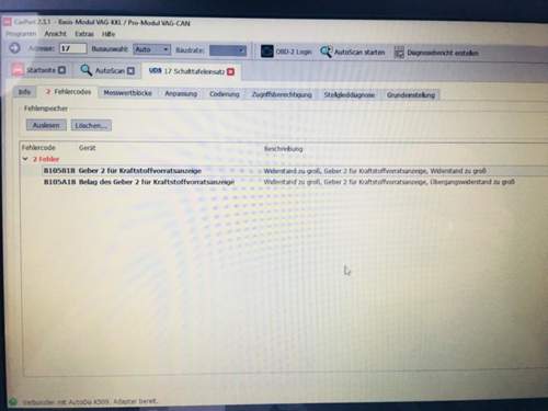

Hab nichts passendes gefunden. Hat jemand schon so ein Fehler auch gehabt?
Hatte einen ähnlichen Fall beim 4F, da war der Geber (vereinfacht: Schwimmer im Tank) defekt. Hab da aber nichts unternommen und nach ein paar Wochen war es von alleine wieder weg 😉
Ja das ist es ja. Kommt alle paar Wochen mal. Mir ist es egal, solange ich nicht irgendwo stehen bleibe wegen dem sporadischen Defekts. Also heißt das, den kompletten Schwimmer ersetzen. Haben die nur ein oder zwei? Der Tank ist ja auch in zwei geteilt, kann auch falsch liegen.
Morgen früh gehts in die Audi Werkstatt. Gucken was die sagen.

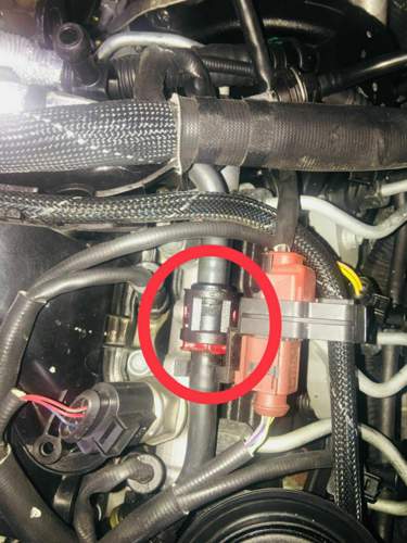

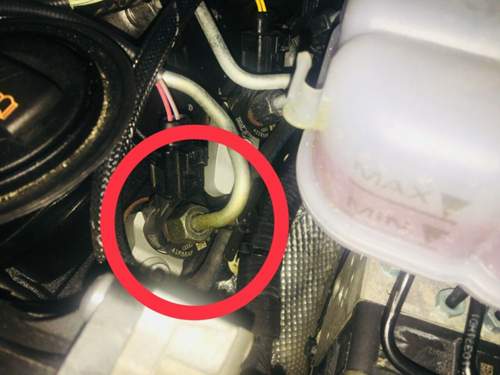

Heute morgen beim saubermachen habe ich noch die beiden Stellen bemerkt. Leicht ölig. Könnt ihr mir sagen, was genau die Teile eine Aufgabe haben?
Bitte um eure Hilfe. Was kann das sein?

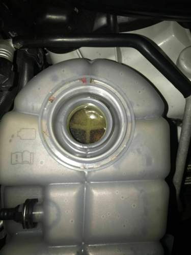

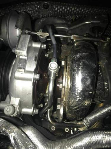

Auto eben abgestellt und auf einmal sehe ich das es voll am qualmen ist. Motorhaube am Turbo Bereich Öl und das Wasser im Ausgleichbehälter gelblich. Langsam verliere ich als langjähriger Audi Fahrer die Hoffnung an Audi. Der 4G hat mir Unkosten gemacht bis jetzt, nicht normal 😕
Biturbo
