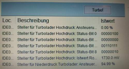

Umsomehr gespannt bin ich was Eure VCDS Stellglieddiagnosen Eurer VTG-Steller ergeben.
Bei mir: 94.99% beim Niederdruck Steller, unabhängig von der Last.
Btw: ist der kleine oder der grosse Lader der Niederdruck-Lader?
Der Lader mit VTG ist der Hochdrucklader. Der Niederdrucklader hat nur ein Wastegate.
Je mehr ich das betrachte, desto mehr glaube ich den falschen Wert zu beobachten. Nach meinem neuen Verständnis ist der kleine VTG Lader mit E-Steller der Hochdrucklader und der grosse ohne VTG der Niederdruck-Lader. Entsprechend müsste ich den oberen Wert und nicht den unteren Wert betrachten. Was meint Ihr?
Evtl. ist mit dem Steller für Niederdruckturbolader ja das Changeover-Valve gemeint! Zieh doch mal die Spalten im VCDS breiter.
Wenn das unterhalb von 2500-3000 U/min offen ist, hast du einen stark verminderten Ladedruck! In dem Drehzahlbereich wird nur der Hochdrucklader via VTG geregelt.
Ich habe eben mal eine Logfahrt gemacht.
Steller für Niederdruck Turbolader Ansteuerung:
steht fix bei 94,99%
Bei Drehzahlen maximal bis 2500
Steller für Turbolader Hochdruck Ansteuerung:
schwankt je nach last zwischen -20,00% und +60,00%
Nach ca. 2min fahrt ging er auf 0,00% und veränderte sich nicht mehr, bzw. ab und an gabs nurnoch kurze Sprünge bis ca. -15,00% und +10,00% aber dann direkt wieder zurück auf 0,00%.
Ladedrucksteller Ansteuerung:
Unter Volllast geht er runter bis genau 5,00% und ohne Last Pendelt er bei 60-90%
Bypassventil für turbolader Hochdruck Turbineneingang:
Bei Normalfahrt
Sollwert 101,00%
Istwert 99,10%
Vollgas bei max Drehzahl kurz vor bzw. beim Schalten
Sollwert 0,00%
Istwert -1,64%
Dann plötzlich nach ca. 5 minuten Volllast und Drehzahlen über 4000 ging der
Steller für Niederdruck Turbolader Ansteuerung: auf ~58,00%
Erst beim gas wegnehmen ging er dann wieder auf 94,99%
Hm - 4 Steller?!😕
Laut SSP existieren nur 3 Steller. Kann man auch schön sehen. Wo sitzt denn der vierte?
Bypassventil -> Dürfte das Changeovervalve sein?
Steller für Niederdruckturbolader Ansteuerung -> Wastegate?
Steller für Turbolader Hochdruck Ansteuerung -> VTG?
Ladedrucksteller Ansteuerung->?????? Evtl. eine "virtuelle" Ansteuerung für die gesamte Ladereinheit?

Nur der elektrische Steller hat eine Positionsüberwachung.
Die Regelgröße der Vakkumsteller ist der Ladedruck via Steuergerät. Schau doch mal, ob evtl ein Schlauch vom Vakuumsteller abgegangen oder leck ist. Kannst du die Gestänge der Vakuumsteller problemlos bewegen?
Ansonsten: Wenn die Probleme nur unterhalb ca. 2500 - 3000 U/min auftreten kann es eigentlich nur E-Versteller, Changeover-Valve oder (bei Rasselgeräuschen aus dem Hochdruckturbo) der Lader selbst sein.
Ab ca. 3500 übernimmt vollständig der Niederdruckturbo die Arbeit.
Der Vakuumsteller für das Changeover-Ventil hat auch einen Poti für die Überwachung der aktuellen Position.
Weiss einer von Euch, ob man den E-Steller der VTG zu Testzwecken ausbauen kann, ohne gleich die komplette Ladereinheit abzubauen?
Ja geht. Wie keine Ahnung, aber Audi hat den bei mir mit einem Reparaturkit wieder in Ordnung gebracht. Der Turbo etc. blieb drinnen, sonst wäre es teurer geworden.
