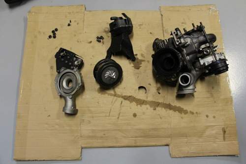

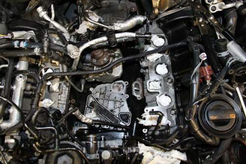

Ich habe den kompletten Turbolader in eingebautem Zustand herausbekommen. Der rechte Krümmer geht auch, nur den linken habe ich nicht herausbekommen. Zum Glück war der linke Krümmer noch ganz.
Würdest du uns verraten wie du vorgegangen bist bzw. was alles weg musste und ob du irgendwelches Spezialwerkzeug gebraucht hast?

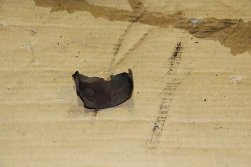

Die luftspaltisolierten Krümmer haben das Problem, dass die Innenrohre heißer werden und sich stärker ausdehnen als die Außenhaut. Deshalb sind die Innenrohre nur einseitig verschweißt, die andere Seite ist nur ineinander gesteckt damit die Rohre ineinander schieben können. Wenn diese Steckungen haken oder zu viel spiel haben, sei es durch Fehler in der Fertigung oder einfach hohe Belastung im Betrieb (viel Vollast, Chiptuning usw.) brechen gerne mal Stücke aus und zerstören den Lader. Generell sind die Bauteile so berechnet und ausgelegt, dass sie mit der Serienleistung halten, große Sicherheiten gibt es aber nicht. Sobald so ein Fahrzeug gechippt wird (und die Leistung dann auch öfter mal tatsächlich abgerufen wird) ist es eigentlich nur eine Frage der Zeit, dass solche Teile wie Krümmer, Turbolader usw. kaputt gehen.
Mein 4F war auch gechippt, da gab es diese Probleme nicht und da es einen Nachfolger für diesen Krümmer gibt, liegt es mit großer Wahrscheinlichkeit am Konzept des Krümmers. Laut Lieferant des Turbolader hätte der Q7 das gleiche Problem. Mein Freundlicher hatte natürlich nie so einen Fall, das der Krümmer sich auflöst ;-)
Ob ich jetzt noch alles zusammenbekomme.
Ich habe auch noch das Kühlwasserregelventil gewechselt, da ich Kühlwasserverlust hatte.
- Luftfilterkasten und Kühlflüssigkeitsbehälter entfernen.
- Hinteres Hitzeblech Entfernt (Getriebetunnel).
- Krümmer losschrauben.
- 6-Ender oben entfernen.
- Alle elektrischen und Unterdruckleitungen am Turbolader entfernt.
- AGR losschrauben
- Turbolader von den Krümmern losschrauben.
- Ladedruckrohr entfernen.
Turbolader kann man nach vorne herausdrehen.
Vorsicht ist noch bei der Ölversorgung von unten geboten (gestecktes Rohr).
Kein Spezial Werkzeug notwendig, meiner Meinung.
Habe jetzt aber bestimmt noch etwas vergessen, wurde auch nicht aufgeschrieben.
Zeitaufwand ca. 20 Stunden, war auch mein erster A6 4G Bitu Turbolader.

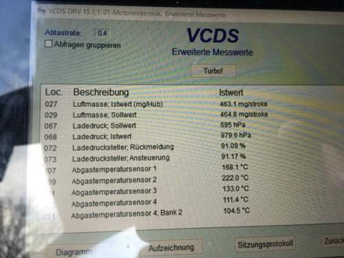

Weiß jemand, wo der Abgastemperatursensor 2 sitzt? Der zeigt bei mir dauerhaft 222 grad an und das Auto ruckelt beim beschleunigen im Bereich zwischen 1100 und 1500 Umdrehungen.

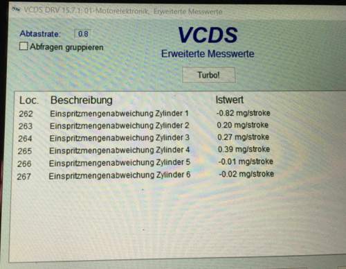

Und sind diese Werte noch im Rahmen?

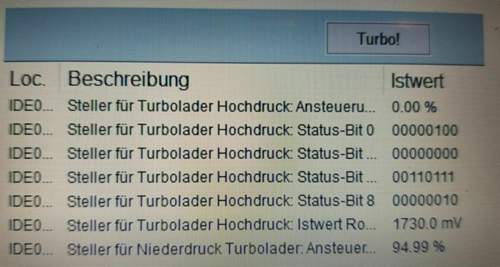

Hallo zusammen!
Habe mal in der Stellglieddiagnose die Stellerwerte meines BiTurbos ausgelesen und muss feststellen, dass der Steller für den 'Niederdruck Turbo: Ansteuerung' auf 94.99% festzementiert ist. Egal welcher Betriebszustand. Kann das sein? Ist dies der E-Steller?
Danke schon mal.
Grüße, Tino

Hat einer von Euch ne Idee zu meiner Stellglieddiagnose des VTG Stellers?
@audi-bjoern
Den Abgastempsensor2 gibt es "wohl" nicht, deshalb steht er fix auf 222C°
Sowohl bei meinem, wie auch beim SQ5 und A7 meiner Bekannten, steht er auch auf 222C°
Meine jetzige Audi Werkstatt, sieht das auch so.
Allerdings ist in der Teileliste von unserem Motor, dieser Sensor gelistet und auch in der Audidokumentation zu diesem Motor ist er zu sehen. Er soll sich oben direkt neben der Lambdasonde befinden (Ausgang Turbo). Dort ist bei unserem aber nur eine Aussparung im Hitzeschutz vorhanden.
Die Werte der Einspritzmengen sind soweit noch OK. Bei meinem sind sie auch so.
zwei gingen bei mir sogar schonmal in den Bereich -1.80. Grenzwert laut Audi ist +-2.00.
Bei der Manuellen Rücklaufmessung waren alle 6 Düsen auch absolut im Toleranzbereich.
