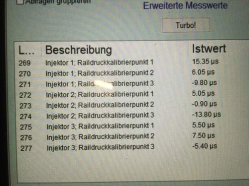

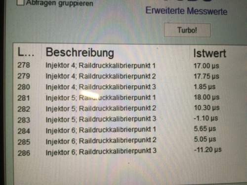

Bei den Umdrehungen kann es die einspritzdüsse sein lass die schnell die Werte auslessen beim freundlichen dann sollte der fehler gleich auf den Werten angezeigt werden und ausgetauscht werden bevor Größerer schaden entsteht .
So war es bei mein nähmlich und musste gleich den Kopf mit machen !

Das sind meine Injektorwerte, kann da jemand was dazu sagen?

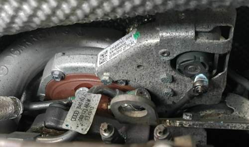

Ist das hier der e-Steller? Habe nicht den Eindruck, dass sich da je was bewegt. Habe spasseshalber mal etwas Hochtemperaturfett (hellblau) drauf gegeben und das deutet nicht wirklich auf Bewegung hin. Was meint Ihr?
Kann man den E-Steller per VCDS stimulieren um zu sehen, dass da was geht?
Danke vorneweg!
Tino
Das Ansteuern des E-Stellers sollte mit der VCDS Stellglieddiagnose gehen. Zumindest bei meinem alten 4F ging das. Es wurde aber das gangze Programm durchgefahren, also Unterdruckventile, Motorlager usw. E-Steller war in der Mitte des Programms dran.
