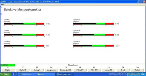

Hallo BMW Freunde,
Ich mische bei meinem 530d (2006, 231 PS, M57TÜ2) seit KM-Stand 140.000 regelmäßig bei jedem Tanken 2T-Öl bei. Ich habe jetzt ca. 190.000 KM auf der Uhr. Das Mischverhältnis bewegt sich immer zwischen 1:150 und 1:250, meist 300ml auf den 70l-Tank. Da ich natürlich nicht immer genau 70l tanke, schätze ich die benötigte Menge aus meiner 300ml-Flasche grob ab und so ist es mal etwas mehr, mal etwas weniger. Ich tanke immer den billigsten Standard-Diesel den ich bekommen kann, also nie Shell, Total oder Aral.
Heute habe ich die Injektoren mal mit INPA geprüft (Selektive Mengenkorrektur).
Das Ergebnis im Anhang.
Ich denke das kann sich sehen lassen!
Zum Vergleich würde sich anbieten, dass noch andere Dieselfahrer mit INPA diesen Test machen und ihr Ergebnis hier posten (unter Angabe von Laufleistung, 2T-Öl Beimischung ja/nein, etc).

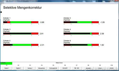

seit einem Jahr versuche ich mich auch als 2-Takt-Panscher. Wenn ich mir die Mengenkorrektur anschaue, frage ich mich allerdings, ist da noch was zu retten?
Mfg
Hermann
2013-05-01-mengenkorrektur
Viel gebracht scheint es im Bezug auf die Injektoren nicht zu haben. 😁
Ich würde die ausbauen (lassen) und reinigen, evtl. sogar zum Bosch Diesel Service geben. Bei dieser Gelegenheit kannst Du auch gleich die Glühkerzen (es gibt da bei Ebay im Moment ein Angebot 6 Original BMW Glühkerzen für 40 Euro) neu machen.
Wieviel KM hast Du runter?
hab 196 tsd km drauf. Glühkerzen hab ich letztes Jahr incl. SG gewechselt. Mal unabhängig von der Anzeige, was würde sich denn wesentlich verbessern, wenn die Werte nahe 0 pendeln würden?
Mfg
Hermann
Aus Wikipedia:
Die Folge sind schlechtere Vernebelung, eine schlechtere Verbrennung und damit schlechtere Abgaswerte. Das kann sogar soweit führen, dass das Motorsteuergerät den Startvorgang nicht ausführt. Dies ist dann der Selbstschutz des Motors vor ungeregelten Verbrennungsvorgängen. Eine Reinigung der Düse bzw. des Injektors ist dann unbedingt nötig. Durch eine geeignete Abstimmung der Düsenlochgeometrie kann dieser Verkokungsvorgang verzögert oder gar vermieden werden. Als ein begünstigender Faktor von verkoken der Einspritzdüsen gelten hohe Temperaturen. Meist steht die Verkokung mit der Versottung der Abgasrückführung in einem Dieselmotor in direktem Zusammenhang.
ABER: Aus BMW Sicht bist Du noch innerhalb der Toleranz.

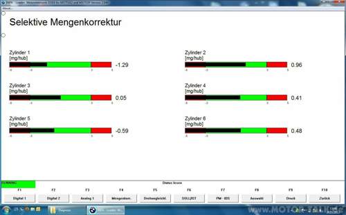

hab heute den Test nochmal bei betriebswarmen Motor gemacht. Das schaut schon mal um Welten besser aus. Besteht da Handlungsbedarf?

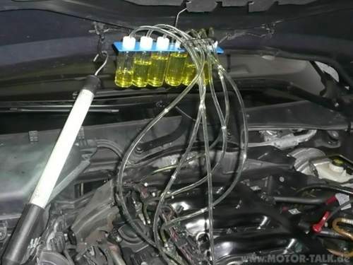

habe heute auch die rückflussmenge gemessen.
Messzeit war 3 Minuten, nach BMW-Vorgabe sollte die Rückflussmenge wohl bei 40ml pro Injektor sein.
Zylinder 1: 25ml
Zylinder 2: 38ml
Zylinder 3: 45ml
Zylinder 4: 50ml
Zylinder 5: 35ml
Zylinder 6: 40ml
Was mir auffällt, der 1. Hat wohl ziemlich wenig……
