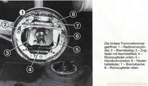

Auf keinen Fall vergessen
VORHER den Nachstellkeil
hochzudrücken!
Da kommste mit `nem kleinen Schraubendreher durch ein Radbolzenloch halbwegs gut dran, ist aber (durch Bremsstaub & Lichtmangel) etwas schwer zu erkennen. ist von Vorteil wenn man vorher weiß wo der überhaupt sitzt / zu suchen ist 😁
206050575-w988
Vw-ha-bremse00x
In Fahrtrichtung vorne-oben 10:30 oder 13:30 je nachdem von welcher seite aus ^^ ich hab so ne akku-handlampe so ne lange mit led ... musst ich bei meiner alten arbeit weg werfen weil ich se nicht reparieren durfte (dauert ja zu lang) hab se denn mit genommen und se zuhaus wieder gesundgelötet ^^

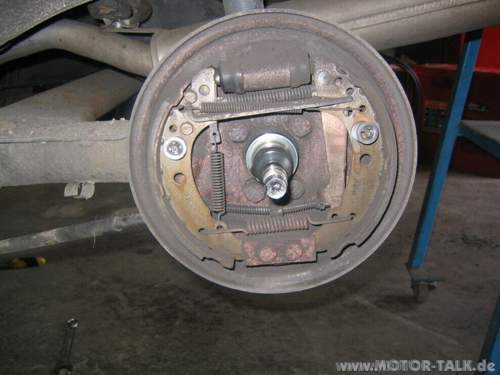

Sodele Radlager drin, war ja echt n klacks. Neue ESD is dran muss aber morgen nochma ab, muss den MSD auch erneuern is am Flexrohr durch hab da noch ein im Keller geht bloß ohne bühne nicht... Hab den auch ma ohne Endbottich laufen lassen ^^ Polo V8, datt kracht ! :-D aber wär mir zu laut morgens deswegen pupt der nun wieder durchn Pott ^^ Is alles gut zu schaffen ohne Bühne :-) nur an die Schelle vom MSD komm ich nich dran und die is auch angegammelt der ESD ging überraschend gut runter... und zerfiel dann ^^ bilder dazu }>

So sah meiner auch aus und meiner war auch am Flexrohr durchgebrochen 😁 Habe meinen Auspuff auch ohne Bühne ganz einfach auf dem Parkplatz getauscht. Ich hatte Glück die Schellen waren sehr gut zu lösen.
Naja wie gesagt ESD ging auch astrein dafür dass der so fertig war ^^ aber an die Schelle vom MSD komm ich einfach nich ran... frag mich wie man die dahin bekommen hat ^^ und die is auch noch voll vergammelt, des hat kein sinn so hinterher krig ich dit nichtmehr zusammen oder wer weis was... muss damit ja moin wieder zur Arbeit... denn nehm ich den moin mal auf die Bühne...
