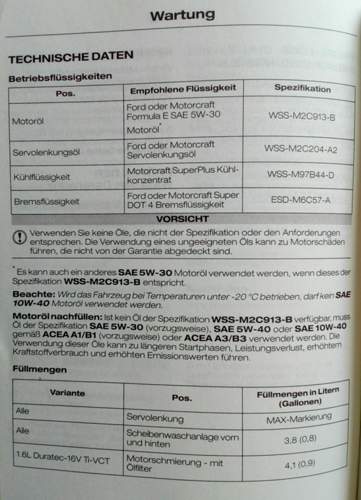

Interessanterweise scheint das FORD selbst nicht zu interessieren, siehe Auszug aus der Bedienungsanleitung von diesem Fahrzeug:
Img-20200503-145436
Die Öle der Ford Spezifikation M2C948(-B) Spezifikation mit ordentlicher "after treatment compatibility" scheinen aber alle (das hier nicht zulässige/vorgesehene) 5W20 er zu sein...
https://www.ebay.de/sch/i.html?...
Ist das nicht zu dünnflüsssig im Betrieb bei hohen T oder ist das egal?
@juepon schrieb am 3. Mai 2020 um 15:06:30 Uhr:
Das wird die Seite für die Benziner sein.
Ist es leider nicht!
Die Füllmengentabelle unten geht noch weiter über die nächsten 2 Seiten bei der alle Diesel und Benzinmotoren jeweils aufgeführt sind. Es wird bei de3n Spezifikationen NICHT differenziert.
Die Bedienungsanleitung ist von 06/2008, Teilenummer 8S7J-19A321-HA.
Gibt es es für Bedienungsanleitungen eigentlich "Updates"?
Auch im Haynes Manual (Ford Mondeo Apr 2007-2012) wird nicht differenziert zwischen Diesel und Benziner, Ölspezifikation 5W30 und WSS-M2C913-C,
auch kein explizit aschearmes Öl:
https://online.lubrizol.com/relperftool/pc.html
Komisch, ist aber so.
