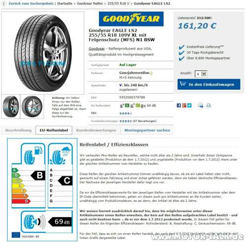

Ich denke 140 cm Gummi auf der Flanke sind schon in Ordnung (bei 255/55/18). Welche Grösse fährst Du aktuell?
140
mm
@TE
Mit den verlinkten Goodyear´s mit Geschwindigkeitssymbol V
limitierst Du doch auch Deine Vmax auf 240 km/h. 😰
Es gibt doch genügend preiswertere Alternativen in W bzw. Y
damit Du Deine Vmax von 250 km/h nutzen kannst. 🙂

Naja, also bei reifendirekt gibt es in der Dimension nur ein einziges Fabrikat mit W, nämlich einen Reifen von General. Die sagt mir jetzt nichts. Wäre nicht so mein Ding.
Mit V komme ich i.d.R. hin. Klar hätte ich das ganze lieber als W, aber ich fahre lieber 99.9% der Zeit komfortabel und zufrieden mit V, als 100% der Zeit mit einem komischen Gefühl. Bei dem Exemplar fehlen obendrein die Angaben zur Geräuschbildung. Der Dunlop ist mir 69db aber recht leise.
