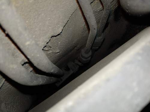

@Gerd_7 schrieb am 30. September 2024 um 07:58:45 Uhr:
An welcher Stelle gibt es da Probleme?
Zum Beispiel Fahrerseite unter dem Dreiecksblech welches den Achsträger mit der Karosse verbindet.
D.U.
Die Kiste Rostet zwar überall, aber da ist nichts. Nur weiter hintern an der Verbindung war Handlungsbedarf.

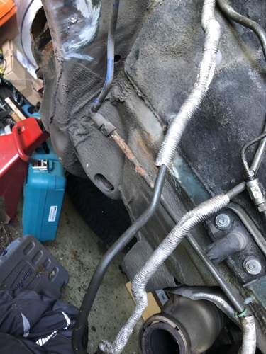

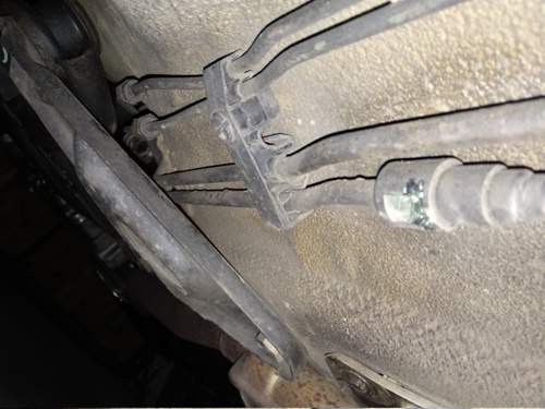

Kann auch anders aussehen.
D.U.
