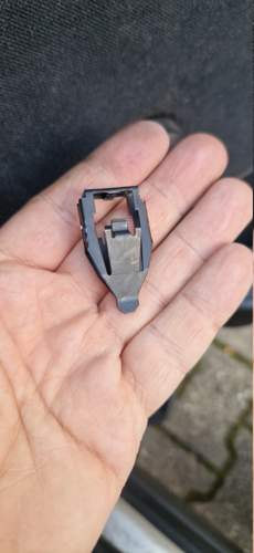

Kann mir einer sagen welche Bestellnummer der halte clip für die Beifahrer Seite lautet ? .
Der Clip ist mir in die kassoerie gerutscht und weg isser.....
Benötige einen neuen Clip für den Griff...
Und weiss jemand wie die griffe wieder angebracht werden können ?
Der ausbau war ziemlich einfach aber wenn ich die 3 Griffe in die führung schiebe geht er schief rein.. . Und so kann der Plastik Stift nicht reingeschrieben werden.
Sonnenblende halter geht auch net richtig in die Öffnung rein. Ich vermute das man den kunstoff mit dem Clip etwas zusammen biegen muss damit er wieder in die führung geschoben werden kann.

Die Nummern findest du im Teilekatalog.
Mach die Metallklammern von den Griffen an die Griffe.
Sonnenblende ist fummelig, nur nicht die Geduld verlieren.

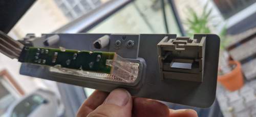

Die eine Seite ging gut die andere Seite da ging die platine von dem halterung immer raus als das Flachland Kabel Stecker gegen die karosserie gestoßen ist beim reindrücken.... ist jetzt zwar alles drin aber die eine Seite leuchtet nicht weil die Platine von dem Gehäuse sich gelöst habe. Das nehme ich wieder auseinander bei Zeiten .
Beifahrer Seite clips habe ich nicht gefunden. Es sieht auf jedenfall anders aus als die clips von hinten...
Vielleicht weiss jemand eine Seite wo man alle Teile als ersatzteil Katalog suchen kann

Ich glaube das gibt es nicht einzeln, kannst ja mal suchen, ob du was findest. Nach den bildern darfst du aber nicht immer gehen.
https://www.ilcats.ru/.../?...
Schrottplattz wäre schneller und einfacher.
Das mit der Lampe verstehe ich nicht, bei mir ist da nur die Glühbirne mit Kontaktfedern geklemmt.
Das sind die Handgriffe von hinten... mit dem foto erklärt es sich einfacher :-) Flachbandkabel kabel und stecker sind zu sehen.. grüsse
Ich denke mit Schrott Platz könnte es klappen.
Habe überlegt wenn der Clip der A Säule herunter gerutscht ist ob der vielleicht irgendwo im fussraum liegt bzw da eine Öffnung ist wo ich mit einem flexiblen Magnet stab rein komme. Die Öffnung auf der Beifahrer Seite ist echt so eng das man mit den fingern nicht rein kommt. Hinten kommen man mit den Finger rein.. so konnte ich die hintere clips rein drücken und raus fummeln.

Meine Leuchte sieht so aus:
https://www.google.com/url?...
Aber auch bei dir sollte man den Einsatz zum Wechseln der Birne rausnehmen können.
Ich meine, ich bin mit einem kleinen Schraubendreher von vorne rein und habe die Klammer zusammengedrückt, erst die eine Seite dann die andere.
Ohne Endoskop wirst du die Klammer kaum finden.
