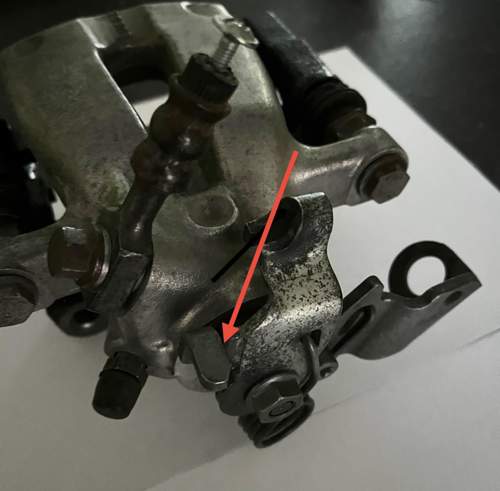

Aufgrund der Hitze hat der Sohn sich jetzt einen Klimaservice beim FOH spendiert, unfassbar teure 800g Kältemittel wurden nachgefüllt, macht wieder 180€. Die Bremse hinten links war ganz leicht fest, da haben wir gedacht, das könnten die ja auch mal reinigen und gangbar machen. Macht weitere 100€ und im Ergebnis ist es jetzt rechts schwergängig und links fast fest: nach wenigen Kilometern liegen links bereits 200 Grad an der Scheibe an (vorne trotz bergab nur 48°C). Heute telefonisch reklamiert, ja da kann man nichts machen, Ersatzteile gibt es nicht mehr, dann hat sich das durch die Hitze eben verzogen (und nicht durch das Herumschrauben?)...

Jetzt habe ich bei einer kompetenten Hinterhofwerkstatt jemanden gefunden, der mir entweder eigene Teile einbaut oder günstige Markenware im Netz beschaffen will. Für Scheiben und Bremssattel kalkuliert er ca. 200€, plus Arbeitszeit, wenn noch der Träger im Eimer ist, muss der wohl auch neu...
Die hinteren Bremsen werden meistens vernachlässigt. Die sind dem Spritzwasser der vorderen Räder ausgesetzt. Ich kontrolliere die Bremssättel bei jedem Reifenwechsel. Dazu gehört auch wie leicht sich das Rad drehen läßt. Auch das Bremsseil wird auf leichtgängigkeit geprüft. Ist die kleine Gummimanschette beschädigt kommt Schmutz und Feuchtigkeit ins Bremsseil und könnte für einen schwergängigen Bremssattel führen. Deshalb muss nicht immer das Problem am Bremskolben oder an den Schiebehülsen liegen.
Es müsste auch für Bosch günstige Reparatursätze geben.
Erst mal die Ursache herausfinden und dann den Satz mit oder ohne Kolben bestellen.
Wenn da nichts korrodiert ist, reicht aber reinigen und fetten (aber dafür geeignetes nehmen). Scheiben und Beläge hinten kosten ja fast nichts.
Bremsseil prüfen! Das ist oft auch die Ursache dafür.
Es gibt doch auch für die Boschbremse noch Sättel im Zubehör, hab Anfang des Jahres auch neue Sättel für den Zafira mit Bosch-System kaufen müssen, gab neben absolutem Billigschrott auch noch FTE/Valeo für ca. 60 Euro das Stück neu...machen jedenfalls soweit nen guten Eindruck und ist ja eigentlich auch ein Markenlieferant.

Der FOH hatte die ewig lange Handbremse auch etwas nachgestellt aber bei 8 Klicks hat das Seil sofort angezogen und als ich es wieder auf 10 zurückgestellt hatte, hat es sich beim ersten Klick gerade ein winziges bisschen bewegt. Die Bremssättel sehen auch deutlich neuer aus als die Träger, sind also sicher schon mal gemacht worden in den letzten 24 Jahren...
Einmal aufs Bremspedal treten und das Hinterrad lässt sich gar nicht mehr drehen....

Reparatursatz für hintere Bremssattel wenn die Handbremsfunktion integriert ist? Vorne alles kein Thema aber die Fummelei hinten? Hab bei meinem 20 Jahre alten Astra Cabrio gerade die hinteren Bremssattel erneuert weil ein Rad beim TÜV nicht ganz freigängig war (leichter Mangel). Das ganze für 63 Euro inkl. Fracht.
@moonwalk,
kontrolliere ob das Handbremsseil leichtgängig ist. Du kannst es am Anschalg sehen. Bei dem Bild mit dem ausgebauten Bremssattel (roter Pfeil), liegt der Anschlag auf dem Halter. Beim Foto vom eingebauten Bremssattel ist ein kleiner Abstand, (roter Kreis) weil die Handbremse angezogen ist.
Du kannst es kontrollieren, wenn du dich hinter dem Fahrzeug legst. Wichtig ist, dass die Handbremse nicht angezogen ist. Beide Anschläge sollten direkt auf dem Halter liegen. Achte aber darauf, das ein Gang eingelegt ist, damit du nicht vom Astra überrollt wirst.
Du kannst aber diesen Mechanismus reinigen und versuchen gangbar zu machen und mit etwas Rostlöser einsprühen. Dazu musst du das Rad abschrauben.
Die Sättel waren einfach fertig. Wir haben jetzt eine tolle freie Werkstatt gefunden die mit Augenmaß repariert. Er hat ordentliche Ware im Internet bestellt und ein paar Tage später eingebaut. Nach vier Tagen war das Auto fertig: es bremst, die Räder drehen frei und der Spaß hat 240 Euro gekostet. Nach dem 7 Jahre alten Zahnriemen haben wir auch geschaut: keine Mikrorisse, Zähne elastisch, fasst sich gut an.
