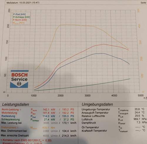

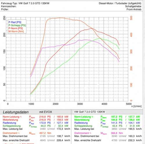

Die Messwerte zeigen nun deutlich, dass die Leistungskurve des Motors nach dem Update total verschoben ist. Der Wagen hat nun nicht mehr bereits ab 1750 Umdrehungen sein volles Drehmoment sondern erst ab 2000. Wenn man die gesamte Drehmoment Kurve betrachtet, zeigt diese nun eindeutig, dass mein Gtd unten rum im Bereich ab 1300 Umdrehungen viel weniger Drehmoment entwickelt als andere Gtds mit Werkssoftware.
@Baesti90 schrieb am 16. März 2021 um 15:03:17 Uhr:
...viel weniger Drehmoment entwickelt als andere Gtds mit Werkssoftware.
Bitte Deine und die anderen Dir vorliegenden Messungen mit uns teilen. Objektive Daten gibt es noch viel zu wenig.
Danke!
Der speziell gemessene Wagen mit werksoriginaler Software hat zwar weniger Spitzenleistung aber im unteren, entscheidenden Bereich bereits viel früher mehr Drehmoment.
Links meine Wagendaten. Rechts zumindest ein Diagramm was ich zu einer Gtd Messung finden konnte.
Wichtig sind hier nur die Daten zur Messung der Leistung des Gtd mit Werkssoftware.jpg
14 Km/h zuwenig Vmax... Ich tät mich mal langsam nach nem Anwalt umschauen.
@Naphtabomber schrieb am 16. März 2021 um 16:53:18 Uhr:
lol, es wurde im 4. oder 5. Gang gemessen. Was soll die Aussage 🙄
