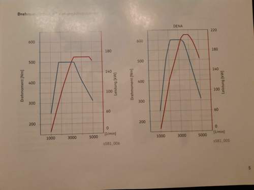

Dass "der kleine 231ps ist von vorne rein schon besser im unteren Drehmoment ...." ist ein falsches Gerücht.
Siehe dazu beiligende Drehmomentkurven. Die sind beide bis 500 Nm fast identisch, mit einer leichten Tendenz zu höheren Drehmomentwerten für den 286 PS Motor. Warum sollte es auch anders sein!
Drehmomentkurven
@Marini schrieb am 10. November 2020 um 21:58:32 Uhr:
Wie und wo wurde gemessen ?
Der 231er ist spritziger am Gas , wirst du auch überall in anderen Threads des Vagkonzerns lesen .
Fahr mal nen 3.0 6 Zylinder aus nem anderen Konzern dann wirst du dich erschrecken , ich empfehle dir den 30d x5 MH 286ps .

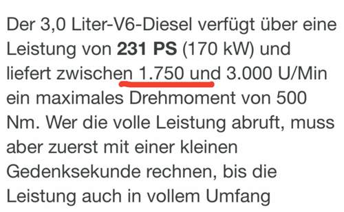

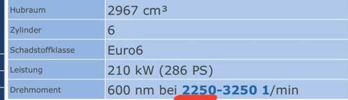

Anbei mal die technischen Daten von VW als Bild Euro 6 und diesen Unterschied merkt man massiv. Hab’s verglichen beide gefahren . Der große Brauch wesentlich länger um zu realisieren und zu reagieren .
Übrigens sind die twindosierer 231ps. Jetzt bei 1500rpm angegeben , vorher 1750. selbst das wird einer merken der sein Auto kennt. ;)
