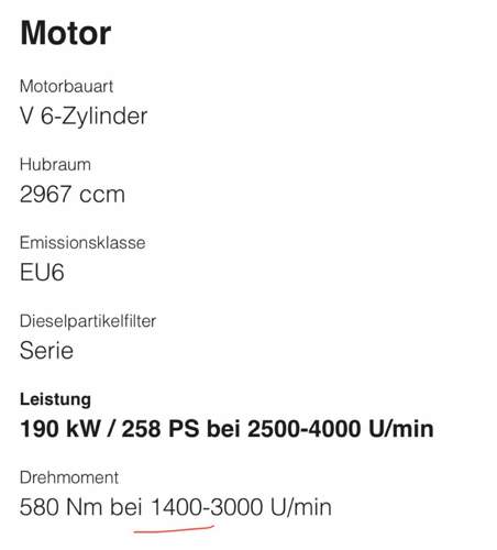

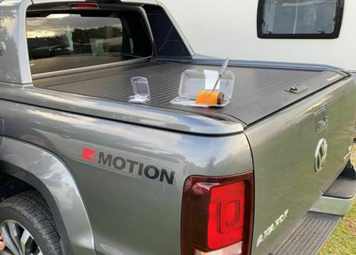

Ich schmeiße nochmal was mit rein da dieses Fahrzeug mit im
Besitz ist , Amarok FL 3.0 TDI V6 258ps Aventura
Da dieses Fahrzeug der LKW Zulassung unterliegt , sind hier noch keine Stricke zu gezogen worden . Fahrzeug wiegt nach COC 2350kg Jalousie wurde noch nachgerüstet ca 30kg . Mit dem Amarok haben wir mal ein wenig spiel getrieben auf privat Gelände . Ein Q8 oder T3 mit 286ps zieht er bis 100 locker weg aus dem startloch . Die anfahrschwäche ist hier nicht und der geht gleich ziemlich sofort los Siehe Angaben : 1400rpm
Da ich auch immer sehr skeptisch über Angaben habe probiere ich gerne auch mal real aus! Just For Fun.
Ist der gleiche Motor im
Amarok .

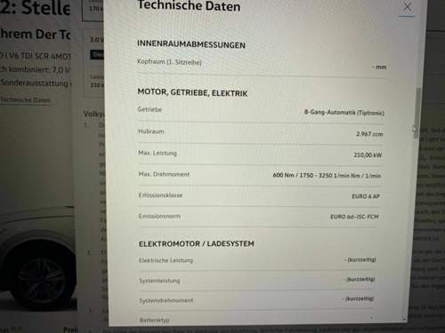

T3 ist auch umgestellt 6d isc fcm.Angabe vorher 2250rpm , jetzt auch wie natürlich auch bei Audi bei 1750rpm .
.jpg
@Andrehhq7 schrieb am 11. November 2020 um 18:57:14 Uhr:
Hat jetzt die neue EURO 6 d Variante des T3 auch eine doppelte AdBlue Einspritzung bekommen?
https://www.audi-mediacenter.com/.../...otto-und-dieselaggregate-13346
