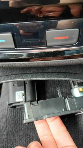

bei meinem B8 hat sich heute die 230V Steckdose in der hinteren Mittelkonsole beim einstecken eines Steckers nach hinten reingeschoben und kann nun nicht mehr benutzt werden. Hat einer eine Idee, wie ich die Steckdosenblende ausbauen kann um das ganze zu reparieren?

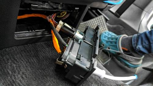

Habe es doch selber hinbekommen: einfach mit den Fingern die Blende rings um die Steckdose rausziehen. Diese ist nur geclipst. Dann den Stecker von hinten wieder mit der Blende verclipsen. Die Metallspange habe ich dann noch mit einem Kabelbinder gegen erneutes ausclipsen gesichert.

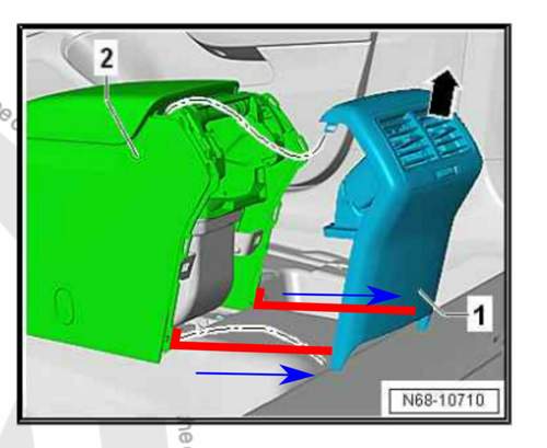

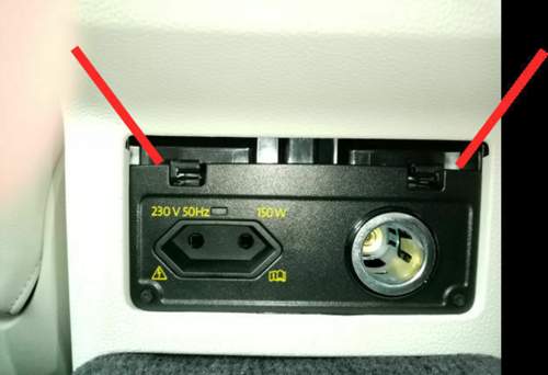

Hallo Bröhli, ich habe das gleiche Problem: wenn ich etwas anschließe, fällt die Steckdose hinein.
Auto ist nicht wirklich neu, aber ich ärgere mich über solche Mängel. VW sagte mir, dass sie das gesamte Teil ersetzen würden (ca. 300 Euro)
Ich erreiche diesen Schritt (siehe Bild), aber ich bin nicht sicher es ist richtig.
Wie kann ich das Panel jetzt entfernen? Wenn ich zwei flache Schraubendreher an den Seiten einsetze, ist das richtig?
Vielen Dank im Voraus.
NRG
VW_Passat_Steckdose_230V

nach diesen Monaten habe ich das Problem gelöst und auch das Panel aktualisiert XD.
Ich denke nicht, dass ein anderes sicheres Verfahren möglich ist.
https://cardiagn.com/.../
Seite 44
a) Ich habe das Spezialwerkzeug VAG 3370 gekauft (14€ ca.). Vielleicht selbstbauen ist ein Möglichkeit, aber kein Schraubendreher! Man benötigt diesen kleinen Haken.
b) Setzen Sie den Haken an den Seiten ein und ziehen Sie ihn zurück (siehe das Bild Aus_Einbauen_Mittelkonsole). Eine relativ hohe Kraft ist erforderlich, aber keine Sorge, es ist normal. Das Teil ist von den vorderen Clips abgelöst. Wichtig: nicht aus der Mitte ziehen, aus den Seiten!
c) Um das Teil von den oberen Clips (in der Nähe von 2) zu lösen ab, ziehen Sie es nach oben.
d) Man kann die 230V/12V-Steckdose Panel jetzt einfach ausclipsen und herausziehen.

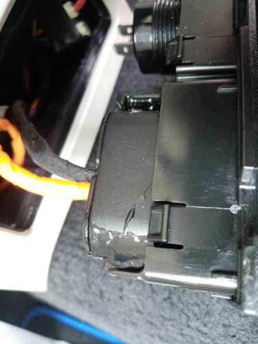

Wie erwartet ist einer der beiden Halteteile der 230V Steckdose gerissen: ich habe die 230V Steckdose mit Epoxidharz verklebt.

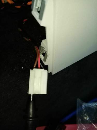

Ich habe auch die alte 12-V-Steckdose (Zigarettenanzünder-Stil) entfernt und durch eine 2-Port-USB-Steckdose ersetzt.
Link
Die ganze Arbeit war problemlos.
Ich hoffe es kann helfen und entschuldige mich für mein Deutsch.
230V Steckdose
12V Steckdose Plug

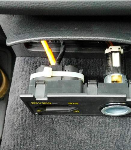

Ich hatte das gleiche Problem, dass bei unserem Passat (EZ 09/2016) die 230-Volt-Steckdose in der Mittelkonsole verschwunden war. Ich bin Bröhli's Lösungsansatz gefolgt, jetzt funktioniert wieder alles.
Einfach mit 2 Fingern in die Öffnung greifen, in der eigentlich die Steckdose sitzt und die Abdeckung vorsichtig "zu sich ziehen." Bei unserem Passat sollte die Steckdose links und rechts von zwei Plastikklammern gehalten werden. Ich habe auch einfach einen Kabelbinder um Stecker und Klemmen gebunden (ich wollte den Stecker nicht einkleben, damit man ihn noch leicht tauschen kann, falls er einmal kaputt gehen sollte).
Abdeckung herausziehen
Stecker fixieren

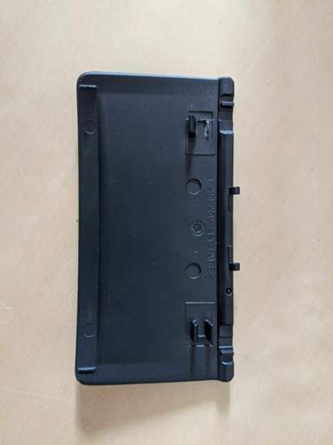

Bei mir ist es heute auch passiert. MJ 2017... Leider ist mir ein Hacken der Klappe gebrochen und ich habe bisher keinen Ersatz entdeckt... ;(
Ist mir auch vor paar Monaten passiert, konnte jedoch den Clip wieder ankleben!
