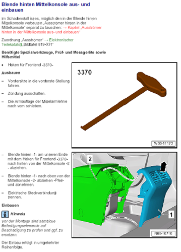

beim Versuch, das erste mal die 220V-Steckdose im Fontbereich zu nutzen, gab diese nach und präsentierte mir ein "schwarzes Loch".
Hat wer Tipps parat, wie ich den dortigen Bereich der Mittelkonsole öffnen und die Steckdose wieder befestigen kann, oder ist das eher ein Fall für den Freundlichen?
Vorausgesetzt natürlich, die war nicht richtig eingeclipst und es ist nichts gebrochen.
17 Antworten
Sofern noch Garantie vorhanden, nichts selber basteln.
Andere haben hier schon von Reparaturversuchen am hinteren Luftausströmer geschrieben. Der Ausbau des hinteren Teiles der Mittelkonsole soll knifflig sein.
Na, das ist doch schon mal eine verwertbare Antwort, vielen Dank.
Dann werde ich mal meinen Freundlichen dazu kontaktieren.
In etwa so
Da ich bisweilen noch nicht den Kontakt zum Freundlichen herstellen konnte, werde ich mir die Tage diese Lösung anschauen.
Wenn das Entriegeln im unteren Bereich wie beschrieben funktioniert, könnte ich ja weitermachen.
Wenn nicht, dann muss der Freundliche doch ran.
Vielen Dank für das Bild.

Hatte das Problem ebenfalls.
Versucht den Stecker in die Dose einzudrücken, dabei gab die Dose nach und lag dann in der Mittelkonsole.
Wurde durch den Freundlichen relativ zügig im Rahmen der Garantie behoben.
Ich bin mir nicht mehr ganz sicher, was er gesagt hat, ich meine irgendeine Halteklammer wurde getauscht.
Ich denke, diese ganze Haltekonstruktion für die Steckdose ist eine Fehlkonstruktion. Das war auch schon beim B6 so. Die Dose befindet sich soweit unten, dass man den Stecker fast im "Blindflug" einstecken muss. Bei der Fummelei wird ein Druck ausgeübt, den die Konstrukteure nicht bedacht haben.
Bei mir war es damals der Stecker vom Tablet-Ladegerät, der dieses Reindrücken geschafft hat, dabei war dann angeblich noch ein Draht abgerissen. Das war dann etwas teurer als die reine Montagearbeit.
Wenn ich jetzt die Dose benutze, schaue ich der Dose lieber in die "Augen".
War beim Freundlichen, ist Halterung abgebrochen, geht über Garantie
Bei mir ist auch der Halter gebrochen.
Mein Freundlicher musste aber das Teil bestellen, ich warte noch auf den Termin zur Reparatur.
Vermutlich geht das dann auch über Garantie.
Ist das Ersatzteil schon da? Bei mir noch nicht
Hat bei mir auch länger gedauert. Ich habe nächste Woche Termin.
