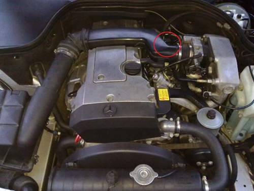

Das Teil wurde verbaut bis zur Motornummer 111975 12 000267. Dein Motor hat die Nummer 111975 12 066976 - ist also schon 66.709 Motoren von der Motornummer entfernt, bei der das Teil zum letzten Mal verbaut wurde.
Und wenn du dir die Explosionszeichnung mal genau anguckst und mit deinem Motor vergleichst, wirst du feststellen, dass der Bereich um das Saugrohr und die Drosselklappe komplett anders aussieht.
Ich hänge dir mal ein Bild an, von einem Motor, bei dem der Sensor (rot umrandet) noch verbaut ist und der keine Steuerung per Heißfilm-Luftmassenmesser hat.
Edit: Hab vergessen auf das zweite Bild mit dem LMM einzugehen. Du musst das EPC richtig lesen/bedienen. "->CODE 806" bedeutet "bis Modelljahr 1996". Wenn du dann die zweite Seite auswählst, steht da dann "CODE 807 >" - bedeutet "ab Modelljahr 1997". Siehe Bild im Anhang

@Shottky schrieb am 14. März 2019 um 18:09:23 Uhr:
Ich habe vor meiner Antwort selbstverständlich auch schon im EPC nachgeguckt.
Das wusste ich natürlich nicht, es wird ja viel geschrieben hier ...
Habe ich selbst ja auch schon, Stichwort "Code 488" ;-)
Aber du hast dir die Antwort mit deinen Bildern doch auch schon selbst gegeben.
Ja, deshalb diese meine Antwort ... war unsicher ...
Ich bin noch neu im EPC und die Auswahlmöglichkeit "CODE 806 ->" kannte ich noch gar nicht.
Danke für Deine kompetente Hilfe !
