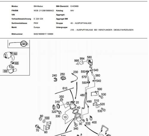

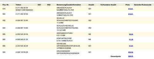

Ich hab hier eine Grafik zu den Teilen angehängt.
Nur den Sensor ersetzen oder gleich auch die Schläuche und Klemmen, Buchse etc.?
Teilenummer A0061539528 ist richtig?

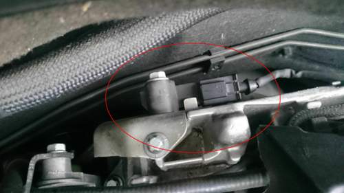

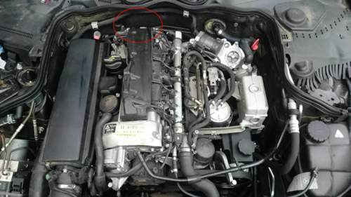

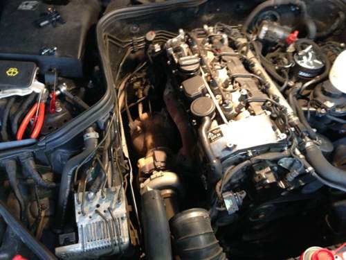

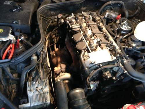

@Alle: Ich hatte gelesen, man müsse den Luftfilter ausbauen, um an den Differenzdrucksensor zu kommen. Wenn ich den Sensor (siehe Fotos) richtig lokalisiert habe scheint mir das nicht zu stimmen. Vielleicht galt das für einen anderen Motor?
Könnt ihr bitte mal schauen, ob das auf den Fotos der Differenzdrcuksensor ist?
Da ich nicht den selben Motor habe, kann ich es nicht genau sagen. Sieht aber so aus. Wenn neben dem Elektrostecker noch 2 Druckluftschläuche unten angeschlossen sind, dann ist es der DiffDruckSensor.
Du kannst das Teil auch abschrauben und die aufgedruckte Teilenummer hier eingeben: Dann sollte das Ergebnis "Differenzdrucksensor" und der zugehörige EPC-Preis sein, je nach Freundlichkeit des Freundlichen mehr oder weniger.
Auf Bild 2 kann ich den Differenzdruckwächter erkennen, ich glaube, ich habe damals den Filter tatsächlich ausgebaut, es war glaube ich für mich einfach zu arbeiten. Den Filter zu demontieren ist ja auch kein Hexenwerk.
Wenn der Luftfilter mit Aufnahme demontiert ist, kommst Du besser an die Schläuche ran. Sensor tauschen geht auch ohne Demontage, nur sind die Schläuche etwas kurz.

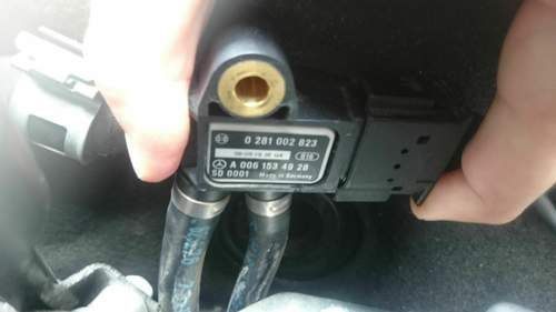

Dann habe ich alles auslagen, mich umgezogen, Handschuhe an, Werkzeugkoffer auf. Hab mir nochmal das PDF zum Ausbau des Luftfilterkastens angesehen und dann beschlossen, doch erstmal die Schraube vom vermuteten Differenzdrucksensor zu lösen.
Das Teil, welches ich dann in der Hand hielt sah so aus wie der, den ich als Erstatzteilbekommen hatte, nur es waren unterschiedliche Teilenummern und die Teilenummer aus dem EPC war nochmal eine andere!?
Sollte das der gesuchte Sensor sein?

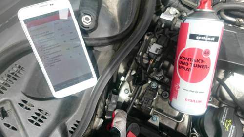

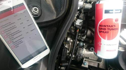

Ich zog den Stecker ab und der Stecker machte mich irgendwie misstrauisch.
Ich las nochmal die Fehler aus, um zu sehen, ob ich vielleicht einen anderen Sensor abgezogen hatte.
Es wurde immer noch nur der Differenzdrucksensor als Fehler angezeigt. Ich ließ mir die Werte vom Sensor live anzeigen. Immer noch -0.16 bar.
Gestern hatte der Sensor ja ein paarmal kurz funktioniert. Sollte es nur der Stecker gewesen sein?
Ich nahm etwas "gutes" Kontaktspray und steckte den Stecker wieder auf und prompt zeigte der Sensor 0.0 bar. Bingo!
Fehler gelöscht, Motor gestartet, Gasgegeben, Werte zwischen -0.01 bar und 0.12 bar, meist zwischen 0.00 bar und 0.04 bar. Testfahrt. Alles wieder wunderbar!!
Verwendet habe ich Konakt- und Tuner-Spray Teslanol t6. Soll eines der wenigen Sprays sein, die wirklich den Kontakt verbessern und vor Korrosion schützen ohne später noch mehr Dreck anzuziehen oder die Teile anzugreifen.
