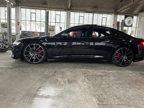

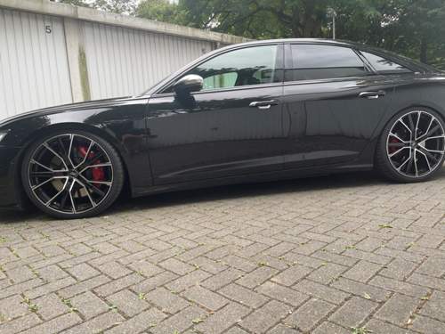

Habe mich am Ende doch für die "harmlos-Variante" 9x22 ET 35 GMP Gunner entschieden, weil mir das Design von Anfang an zugesagt hatte und ich auch schon für meinen Touareg letztes Jahr das Rad bestellt hatte, aber wegen Corona nicht lieferbar war.
Fotos kommen, sobald der Radsatz am Auto ist.
Gute Wahl - hatte die Gunner (in 21"😉 an meinem 4G - mit dem freut sich jetzt mein Sohn.
Räder sind heute geliefert worden 🙂 Morgen, wenn es etwas kühler ist, wird montiert.
1
2
Genau so muss das....;-)

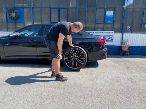

puh, das war ein echter Kraftakt 😁 Verdammt schwer die Räder. Wen es interessiert: Die Felge in 9x22 wiegt 22 KG. Vergleich: Das Serienrad in 8,5x21 wiegt 16,8 KG
Aber ich bin positiv überrascht. Das Fahrwerk verkraftet das Plus an ungefederter Masse sehr gut. Ich merke kaum einen Unterschied.
Bestückt sind die Felgen mit Hankook Ventus 1 Evo in 265/35. Sehr weiche Mischung. Dürfte daher schnell runter sein.
