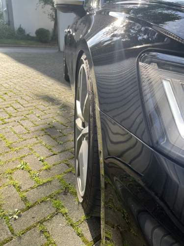

Habe letzte Woche mal eine MB KV4 in 10x22 ET 31 ohne Reifen drangehalten, ob die Felgen über den Bremssattel passt.
Da haben wir noch Luft. Aber ich habe meine Zweifel, dass ich eine 10x22 ET 31 mit einem 265/30 ohne Probleme montiert bekomme.
Ich habe mir nämlich für die Übergangszeit an der VA Spurplatten mit 21mm/Rad in Verbindung mit den OEM 8,5x21 ET43 montiert und hinten 25mm/Rad.
Ab einem Tiefgang von 50mm schleift es beim Lenkeinschlag und die 10x22 ET 31 käme noch mal gut 1cm weiter raus. Also das Rad schon mal ad acta gelegt.
@B2nerd: Rechnerisch bin ich jetzt mit meinen Spurplatten gerade mal 1mm weiter raus also du mit deiner 9,5x22 ET 36. Daher wundert es mich, dass bei dir nichts schleift und du hast sogar den 265er Reifen montiert.
Ich denke, es wird wie ursprünglich geplant, ein 9x22 ET 35 entweder GMP oder Avus Racing. Ob noch dieses Jahr oder erst nach dem Winter muss ich noch überlegen 🙄
habe die Maße mal im reifenrechner.at eingetragen und da sieht man den Grund. ich meine, hier macht jeder Millimeter einen Unterschied und im Bild erkennt man dann, dass deine Reifen-/Felgen-/Spurplattenkombi etwas weiter raus kommt als meine Reifen-/Felgenkombi. Liegt vermutlich daran, dass zwar der 265er 1cm breiter als der 255er ist, jedoch auf eine 2,54 (1 Zoll) breitere Felge montiert ist und sich somit etwas weiter zieht. Dazu noch die geringere Flankenhöhe (35 vs. 30).
Gib mal ein (reifenrechner.at):
255 35 21 8,5 43 21 deine Originalkombi mit 21er Spurplatte
265 30 22 9,5 36 0 meine Kombi
ja, da hast du wohl Recht. Jeder Millimeter entscheidet- auch in der Höhe. Wahrscheinlich kommt es am Ende sogar auf die Reifenmarke an, da nicht jeder 265er gleich breit vom Profil ist.
Ich habe mein Fahrwerk jetzt auf -35mm eingestellt. Damit passt es und es schleift nichts.

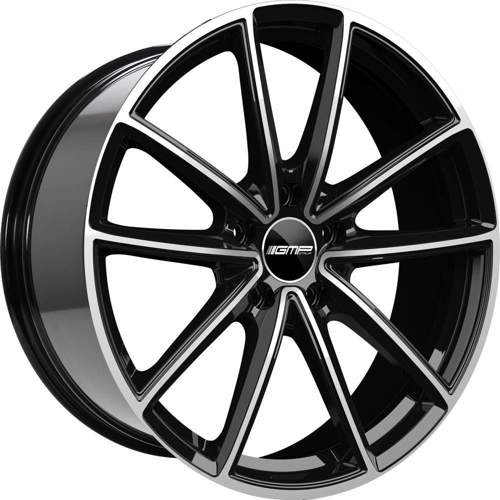

Ich habe noch ein schönes Rad entdeckt von GMP Italya. Modell Titan. Das Design kommt ehr vom Porsche, aber würde dem A6 / S6 auch gut stehen. Leider in der schmalsten Variante noch immer 9,5x22 ET 26. Damit auch wieder hart an der Grenze.
Titan-black-diamond
Die ET26 wird nicht passen - kommt zu weit raus. Bei 9,5J solltest du nach ET36 oder ET37 Ausschau halten.
