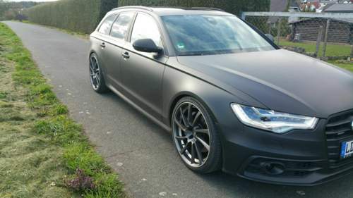

Hier mal meiner mit 21 Zoll Felgen von ABT. Dazu durch AAS 20mm tiefer gelegt.
Hier auf dem Foto ist der Wagen aus. Im laufenden Betrieb hebt das AAS den Wagen etwas an.

Meine 21 Zoll RS6 Felgen sind jetzt auch seit ner Woche drauf.
Eingetragen?
Klar, eingetragen ohne Probleme.

@Slice007 schrieb am 17. April 2016 um 22:31:07 Uhr:
Kannst Du eventuell noch ein Foto von der Draufsicht machen, also von oben?
würde gerne mal sehen wie weit die Felgen tatsächlich rausstehen. ET ist 25 oder?
Mach ich
ET25
Schon krass ^^ tief ist da halt nicht mehr drin...
