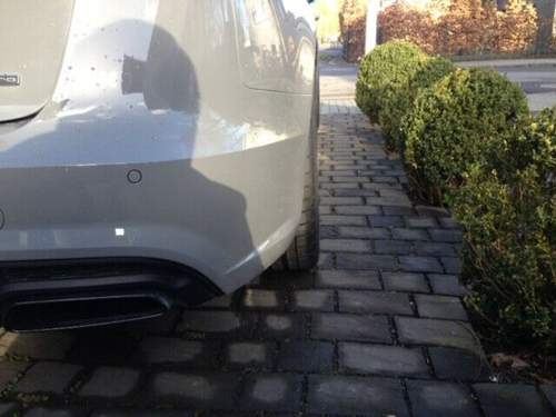

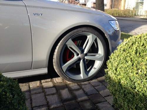

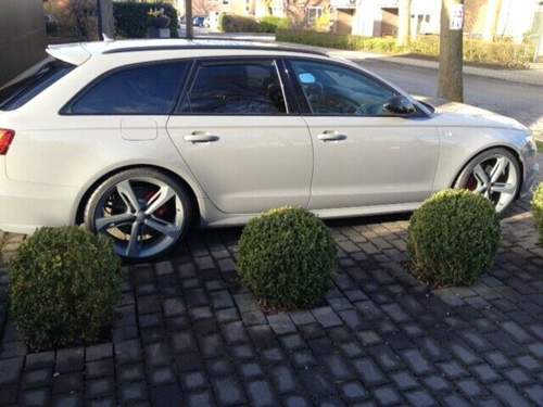

Auch ich habe endlich letzte Woche meine 21er Felgen wieder montiert.
Habe den "grauen Faden" nunmehr ganz durchgezogen und neben der grauen Farbe auch die Felgen ( in einem leicht dunkleren Grau ) angepasst.
Mir gefällt´s in jedem Fall. Bin mir aber sicher, dass hier nicht alles so denken. Aber ist OK! Bin mal auf Eure Meinung gespannt.

Gefällt mir gut...wobei ich die gleichen Felgen im Winter auch habe grau Pulverbeschichten lassen. Allerdings auf nem blauen Audi. Bilder erst wenn ich aus dem Urlaub zurück bin. Nächste Woche dann noch Distanzscheiben eintragen und hoffentlich Modul einbauen...
In welcher Höhe sind die Bilder gemacht??

Sieht sehr schön aus! Hab die gleichen im Winter aufm A8, überlege sie auch in dem Grau von den 21" RS6 Sommerschlappen zu lackieren
Höhe wird definitv Dynamic sein oder sline?
S-Line ohne Platten, nur die 21er-Felgen ( Blade ) vom A7 / RS7

Also Farbe Auto / Felgen sieht gut aus. Mich würden nur die rot lackierten Bremssättel stören. Sieht aus wie Corsa B Tuning...
Aber zum Glück sind die Geschmäcker ja verschieden! :-)
Diese sind ja Serie beim "Competition". Und bei einem Leasingfahrzeug werde ich das auch nicht ändern. Es gibt ja auch Kunden, die speziell beim Kauf eines Competition im Anschluß an das Leasing großen Wert auf diese Details legen. Und ich möchte da bei meinem Freundlichen im Hinblick auf die Rückgabe keine Differenzen hervorrufen. Aber danke für Deine ansonsten positive Rückmeldung.

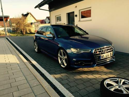

Du fährst ohne eine Eintragung?? Warum? Nur weil die Felgen zum Zeitpunkt deiner Bestellung noch nicht verfügbar waren direkt von Audi, heisst nicht, dass Du die nicht eingetragen bekommst. Einfach an die Audi-Hotline wenden und von denen eine Traglastbescheinigung für die Felgen (mit Teilenummer der Felge) beantragen (die Traglast der Felge reicht ja für den BiTurbo). Du bekommst dann innerhalb von einer Woche Post nach Hause - ist ein original Schreiben mit deinem Namen drauf und echter Unterschrift für die Eintragung. Gleichzeitig für die Reifen, die du fährst (vermutlich 265/30 21) beim Hersteller online eine Reifenfreigabe für dein Audi Modell beantragen. Kam bei mir innerhalb von einem Tag. Dann mit beidem zum TÜV und eintragen lassen (Achtung KFZ-Brief erforderlich - bei mir musste umgehend der Fahrzeugschein erneuert werden.). Solange der Wagen nicht tiefer liegt, stört die angesprochene Schraube nicht.
So habe ich die Felgen auf meinem S6 seit dem ersten Tag eingetragen, obwohl es sie damals nur auf dem RS7 gab.
Bild vom Ummontieren ca. 2 Stunden nach Abholung in NSU am 16.03.2015.

Ich finde die roten Sättel sehr schön , besonders stimmig in Verbindung mit dem schlichten nanograuen Lack.
Der Vergleich zum Corsa hängt vielleicht ein bisschen, dennoch sind auch m.M.n. die bremssättel zu klein um sie so auffällig zu positionieren. Aber das grau ist der Hammer, ist mein absoluter Favorit für den neuen 🙂
