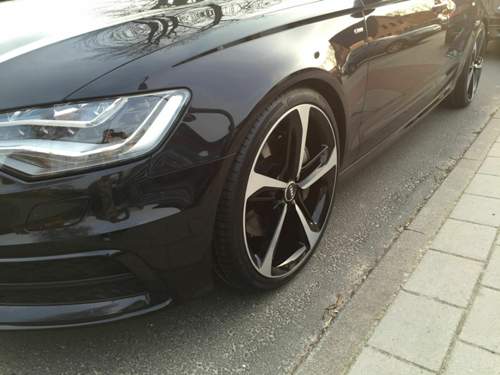

So sehen 21' RS7 felgen auf meinen A6 avant. Reifen 265/30/21.
Mfg,
Mitja

@AUDI S8 - MITJA schrieb am 12. April 2016 um 20:15:14 Uhr:

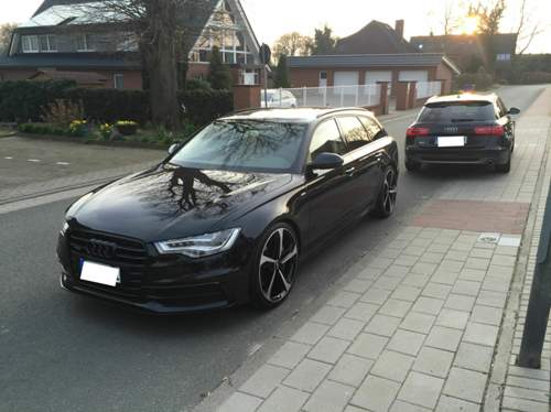

Hab meine RS6 Felgen auch endlich seit Freitag drauf ??

der muß ja auf jeden Fall tiefer 😰😰
einer der schönsten Felgen momentan
Tiefer wird damit nicht gehen 😉
...meine Info war das die RS6 felgen NIEMALS gehen ohne Karosseriearbeiten...hat das bei dir ohne geklappt? Eingetragen? Ich bin verwirrt...ich will die auch ??

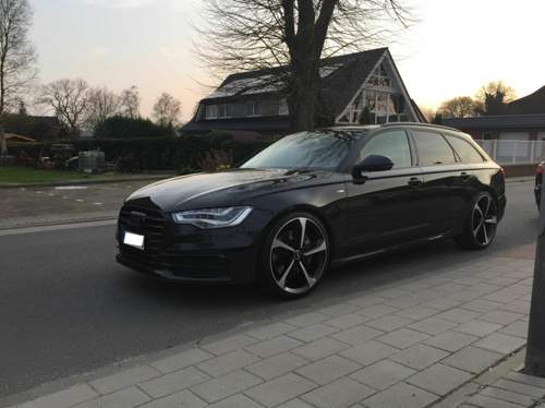

Habe jetzt die 20" Version davon
Hat jemand die äußere Schraube für den Radlauf innen auf ca. 11 Uhr entfernt? Und durch was habt ihr diese ersetzt? Oder ganz weggelassen? Ich dachte als Ersatz evtl. an diese Platikspinte, die sich durch den innenkonus spreizten. Das wäre ein guter Ersatz der Schraube ohne wieder etwas störendes im Weg zu haben. Oder andere Ideen?
Grund ist: Nächste Woche TÜV Termin für die 10mm Distanzscheiben pro Rad in Verbindung mit den 9x21 ET 35 und 265/30.
Dann kommt er die Tage noch tiefer durch Modul.
Habe die Schraube entfernt, hält auch so ohne Einschränkungen
Fahre auch seit 2 Jahren ohne Schraube.
