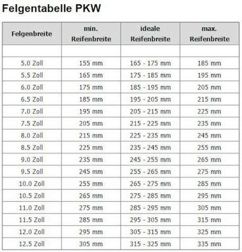

lass dir nichts einreden. 265/30 passt sehr wohl auf 10,5j und ist auch erlaubt und eintragungsfähig
Felgen-Reifen-Tabelle
@clood87 schrieb am 29. August 2023 um 08:14:39 Uhr:
@Sturm1982 schrieb am 23. August 2023 um 13:07:02 Uhr:
Die 9,5 ET 25 vom RS hatte ich probehalber mal oben. Das war jedoch vor dem Tieferlegen.
Und jetzt würde ich gerne mit 10,5 J ET 35 den Versuch wagen.

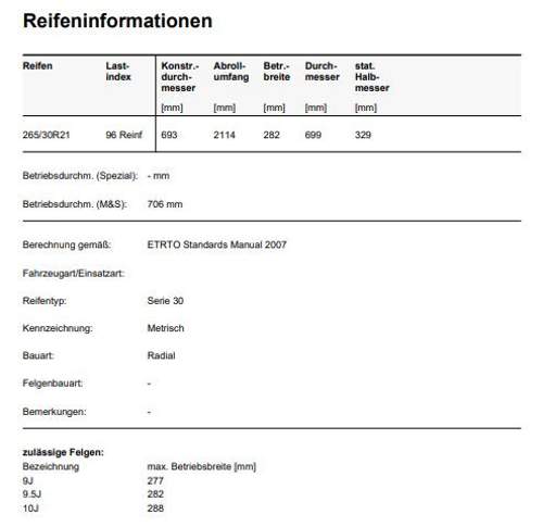

Nö, immer noch nicht.
Bitte keine unseriösen Internetlisten hier einstellen, sondern die der aktuellen Normung.
Quelle:
The European Tyre and Rim Technical Organisation, Bruessel (Norm)
Die ETRTO geben Grenzwerte vor die eizuhalten sind.
Reifen ETRTO
ich hatte 245 auf 9,5j eingetragen. das ist im grunde genommen das gleiche. steht so auch im gutachten meiner jetzigen bbs felgen...
grad mal geschaut. bei anderem bbs modell stehen auch 265er bei 10,5j drin...

Wie kann denn 245/35R21 a.9,5J im Grunde das gleiche sein, wie 265/30R21 a.10,5J?
Das sind ja völlig unterschiedliche Reifen/Felgen.
(Ja, der 245/35R21 passt auf die 9,5J, was ja hier nicht die Frage war)
Ich konnte übrigens auch kein Gutachten von BBS finden, welches den 265/30R21 auf der 10,5J freigibt?
Hast du das Gutachten zur Hand?

@MZ-ES-Freak schrieb am 23. August 2023 um 21:42:58 Uhr:
265/30R21 passen nicht auf die 10,5J.
Das gibt die ETRTO nicht frei. Es sei denn du bekommst eine Reifenfreigabe für die breitere Felge.
In deinem genannten Gutachten ist ebenfalls eine Reifenfreigabe erforderlich:
Auflage:
R1) Bei Verwendung dieser Reifengröße ist eine Bestätigung des Reifenherstellers über die
Montierbarkeit auf der Felgenmaulweite 10 ½ “ erforderlich.

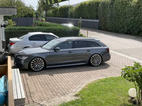

Wollt hier nochmal Rückmeldung geben , die Q8 Etron 21“ passen ohne Probleme . Der Optik wegen könnte man noch 5mm Platten rundum verbauen aber dann wird’s eng bzgl einfedern und radhauskante. Eintragung steht nächste Woche an , erwarte aber keine Überraschung.
