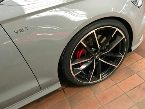

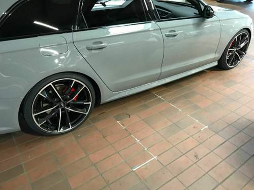

Gerade montiert... Neue 21er vom RS7 Performance bzw. S8 Plus
Aluminium-Gussräder im 5-Doppelarm-Design, anthrazitschwarz glänzend, glanzgedreht, Größe 9 J x 21, ET35.
Reifen 265/30/21 und gleich mal noch 2cm tiefer programmiert.
Hätte ich gleich nach Auslieferung machen sollen.
Img-7590
Img-7591
