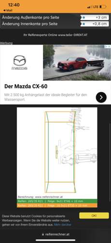

Aktuell fahre ich auf meinem A6 4G die 21er Blade mit 9J ET 46 auf 265/35/21
Vorne 10mm und hinten 20mm Spurplatten.
Zusätzlich wurden das Sline FW nochmal um ca 15mm tiefergelegt.
Jetzt würde ich gerne 21er mit 10,5J und ET 35 mit der gleichen Bereifung probieren.
Was meint ihr?
Hat das noch Platz oder schleift es im Radkasten?

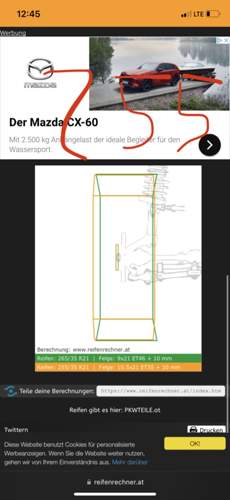

Dann würde mit 10mm Spurplatte die Außenkante 3 cm weiter raus kommen und die Innenkante 0,8 cm weiter rein gehen. Das ist schon ne knappe Kiste. Fahre selbst die 21 er Blade mit 10er Platten und 2cm tiefer.
Denke das gibt keinen.
Mit einem 255er reifen könntest du Glück mit dem fitting haben aber der tüv wird dir da nen Strich durch die Rechnung machen.
ich denke dass er bei den neuen felgen keine spurplatten nehmen wird bzw. sowieso nicht kann. und 265/35 ist eh die falsche bereifung, es sei denn du hast dich verschrieben und meinst bei dem 265er reifen die 30er höhe.
Danke erstmal für die rasche Rückmeldung
Natürlich würde ich die neuen Felgen ohne Spurplatten fahren.
Sry war ein Tippfehler, natürlich 265/30/21
Die 9,5 ET 25 vom RS hatte ich probehalber mal oben. Das war jedoch vor dem Tieferlegen.
Und jetzt würde ich gerne mit 10,5 J ET 35 den Versuch wagen.
265/30R21 passen nicht auf die 10,5J.
Das gibt die ETRTO nicht frei. Es sei denn du bekommst eine Reifenfreigabe für die breitere Felge.
Chance 5%.
Davon mal ab, kann es wie immer Probleme bei der Abnahme geben (Impact-Test)
Außerdem sieht es auch bescheiden aus.
