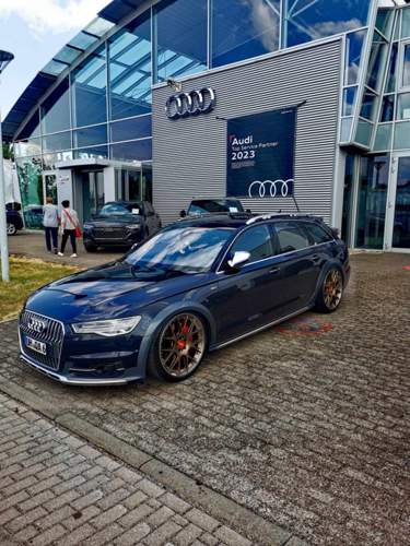

nachdem mein goldener 4g ja auf den tag genau heute vor einem jahr geklaut wurde und ich auf dem neuen erstmal meine 21er bentleys wieder montiert hab, da ich die ja noch hatte, hab ich seit diesem sommer mir nun wieder die bbs ch602 geholt, die ich auf dem geklauten schon drauf hatte
360174394-787600003092485-6283394302772647306-n
Die Felgen passen meiner Meinung nach perfekt unter die dicken Allroadbacken. Beim normalen 4G eher nicht. Das Blau tut dann noch seins dazu. Schicker Eimer!
