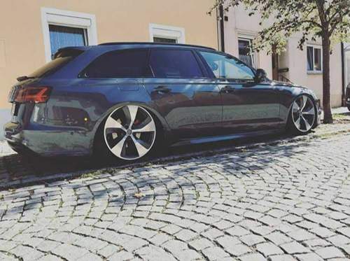

ja geschmackssache, aber für mich sind die halt vom maß perfekt mit der et41 (wenn man mit dem vergößerten mittelloch leben kann/will). ich finde diese felge hier vom q7 eigentlich schicker, aber mit et31 is mir das mit meiner tiefe und schleiffrei fahren wieder nichts. meißt braucht man hinten sturz und die drunter zu bekommen (zumindest bei meiner tiefe), worauf ich auch keine lust hab, wegen einseitigem reifenabrieb und vorn beim lenken schleift es dann natürlich auch wenn sie 1cm weiter draußen stehen. UND höher ist für MICH keine option 😁 aber optisch sagen die mir hier sogar noch mehr zu 🙂
86359450-3131829943515782-2337597802672029696-n
Das soll aber keine Fahrhöhe sein, oder? Da wirst ja nach 5 Metern rausgewunken...
ne der wird luftleer/abgelegt sein im showmodus oder mit einer dropbox. wollte nur ein bild der felgen auf dem auto zeigen 🙂
so könnte man ja auch sicher nur gerade aus fahren 😁
Asoo ok. Ja so tief wirkt es natürlich immer sehr schick. Hab meinen aber auch recht schnell wieder höher eingestellt. Denke sonst dauert es nicht lange, bis man angehalten wird
Wobei der immer noch zu tief ist eigentlich... 😁
sieht doch top so aus 🙂 es gibt kein "zu tief" 😁
