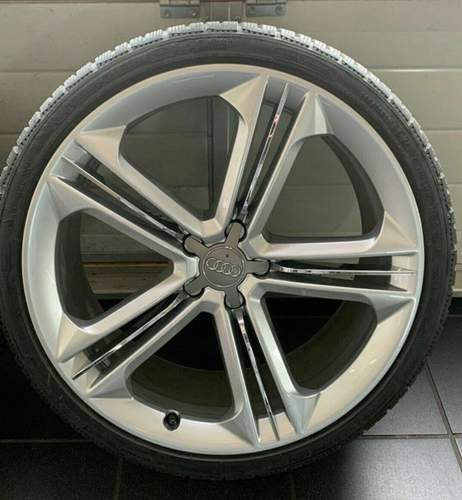

Bin mir da nicht mehr sicher... hat wer die Teile vom A8 / S8 auf nem 4G Avant gesehen?
9x21 ET35 müsste somit P&P passen.
Hab nen Satz mit Winterreifen in 265/30 gefunden zum guten Kurs.
S8

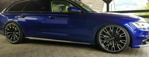

Guten Abend,
Hat einer schon mal von der Kombi auf einem Audi a6 4g Allroad gehört?
21 x 9,5J ET 30 5x112 66,5
Dürfte eigentlich mit der Reifen Kombi 255 35 21 passen oder liege ich komplett falsch?
Die gleiche Frage hast du vor 2 Monaten hier schon einmal gestellt 😕
Der Reifen passt, allerdings wirst du da die komplette Kunststoffkante im Radhaus wegschneiden müssen!
Es ändert sich also nichts seit dem. Übrigens finde ich das ein wenig Zuviel des guten, gefällt mir ehrlich gesagt nicht. (Aber da gehen die Meinungen ja auseinander)
----}> Schau mal hier nach:
https://www.motor-talk.de/.../20-zoll-allroad-only-t6577850.html?...
Da haben mehrere die Kombi drauf (auch wenn der Thread 20 Zoll ist)
Im Anhang mal das Bild von Thomek29 geklaut 😰
