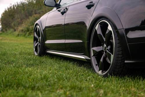

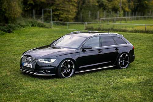

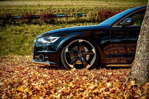

Bitteschön.
Ich kann wegen Traglast beim Allrod leider nicht auf 245 zurückgreifen. Und gleich vorweg: ablasten kommt bei mir auch nicht in Frage, da ich 2,5t Pferdehänger ziehen werde.
was hast du für maximale achslasten im FZ-Schein unter 7.1-2 und 8.1-2? Ich hab einen Allroad und 245/35 96Y drauf und eingetragen. Bei mir passte es mit den Achslasten. Hab auch AHK.
und by the way, nicht jeder prüfer besteht auf einen Impact-Test...
