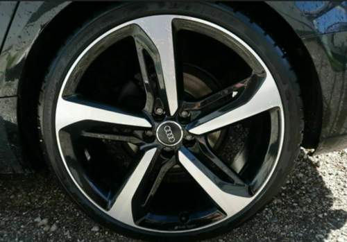

Guten Tag,
Ich wollte mal nachfragen ob einer von euch diese Kombination fährt und eingetragen bekommen hat?
Felge: 8,5 x 21 ET 30
Reifen-Größe: 255/35 R21 98Y
Waren auf einem a7 4K c8 montiert sollen auf einen Audi A6 Allroad 4g.
Vielen Dank.
@AudiA6AllroadMex schrieb am 24. Oktober 2020 um 10:36:31 Uhr:
Guten Tag,
Vielen Dank.
Ja, passen tut das. Abrollumfang, Tragfähigkeit usw. ist okay.
Zu beachten ist dann allerdings, dass die Kunststoffverbreiterungen im Radlauf innen gekürzt werden müssen, da es sonst schleift.
Und eine Einzelabnahme ist dann auch noch erforderlich. Am besten vorher noch mit einem Deiner amtlich anerkannten Sachverständigen sprechen.

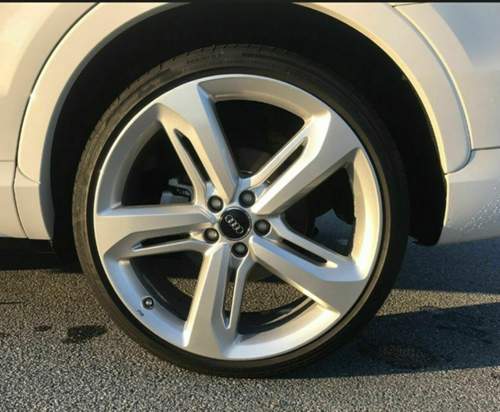

muss mir eine neue Blade Felge von meinem A6 4G Competition kaufen!
Die Felge ist die Bi-Color Variante 9,0Jx21 ET46 mit dem RS Schriftzug.
Habe aber nun innen 2x Teilienummern!? Diese unterscheiden sich nur mit den Endbuchstaben.
- 4G0 601 025 CM oder
- 4G0 601 025 CN
Freue mich über Hilfe.
Mal so interessehalber, was bedeuten eigentlich die Buchstaben CM od. CN ?
Wüsste vielleicht jemand was die Neu bei Audi kostet?
Wenn natürlich noch jemand 1x zum Verkauf liegen hat, gerne PN an mich.
Danke Euch & bleibt gesund
3literDiesel
4G0 601 025 CM =Silber
bzw.
4G0 601 025 CN = schwarz
@nitramp80
ohh... super ! Das ging aber schnell ! Danke
Bei der Nr. handelt es sich nur die Felge? Also nicht mit Reifen,oder?
Ich meinte, das man bei Audi gleich die einzelne Felge auch mit monterierten Reifen ordern kann.
Joop, nur die Felge - bei Audi selber jedenfalls "sündteuer"... :-)
Würde erstmal in div. bekannten "Bucht" Portalen Ausschau halten, da ist oft auch nur 1 STK & im vgl. ja fast geschenkt drinnen...
