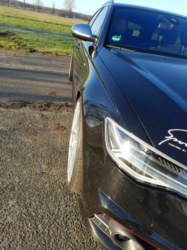

Achso, auf dem Bild von mir ist es definitiv ein AVANT.

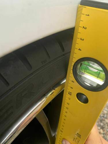

Ich habe während meiner Recherche bestimmt 1,5 mal den ganzen Thread durchgelesen. Ich habe mir in den Apple Notizen zig Bilder samt Felgen / Reifenmaßen gemacht, da sind diverse mit 9J Breite und ET25, aber auch normalere Kombinationen.

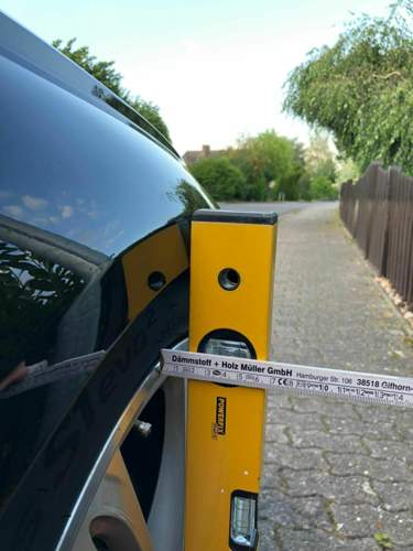

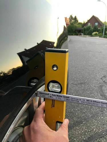

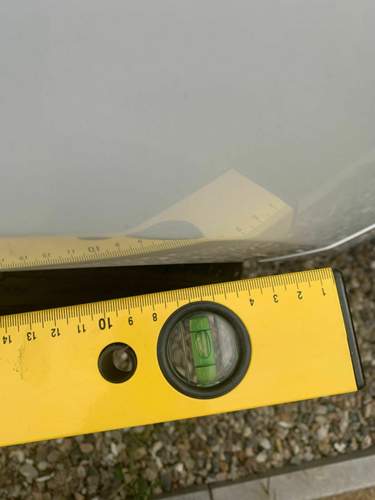

Ich habe den A6 meines Schwagers mit 9x20ET37 verschränkt und Gemesse, da ist viiiiel Platz gewesen. Fotos anbei.
Hansilang schockt mich gerade, wenn das ET35 sein soll und 255/30R21. Hansi, bist du ganz ganz sicher, dass es keine ET30 ist, denn die Atom gibt es auch ET30!
Fakt ist, ob abgelassen oder nicht, ob tiefer mit Gewindefahrwerk oder Nur Federn: in verschränkt mit Gewalt ist die „Einfederkurve“ des Rades doch immer gleich. Und dies simuliert das Durchfedern in Extremsituationen.
Streuung über Reifen, was Bernd noch gesagt hat, kann ich verstehen.
Aber ein S–Line -30mm haut genauso den gleichen Weg in den Radkasten wie ein KW Gewindefahrwerk mit -60mm. Das Normalniveau ist nur ein anders und dort steht das Rad eben anders (je höher desto weiter außen)
Korrigiert mich, wenn ich falsch liege.
Ich hoffe, ihr wisst was ich meine.
Mein Bild auf Seite 216 und das Bild von Hansilang passen nicht in meine Welt.
A0493232-cb3c-4067-9b73-2849afae4863
16ebb02b-382c-40ec-b13f-695cf07b64e2
Also ganz ehrlich - dein Bild HIER: https://www.motor-talk.de/.../...elgen-reifen-thread-t4274482.html?...
und das von Hansilang sieht vom Felgenstand (nicht vom Reifen ablenken lassen) schon sehr ähnlich aus. Meine Meinung.
Super wäre, wenn Hansilang auch so ein Gliedermaßstab-;-)-Foto machen könnte.

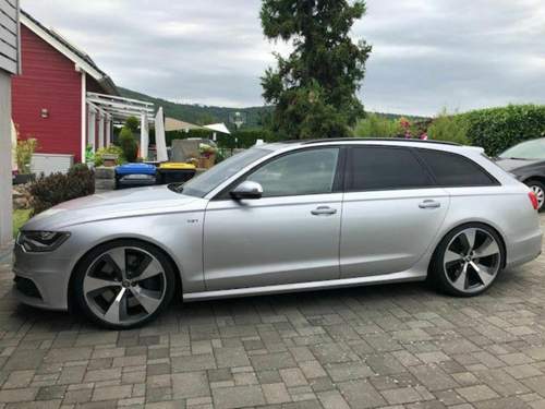

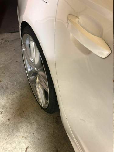

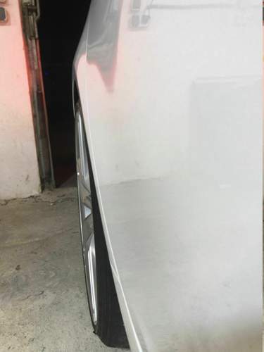

ET ist definitiv 35, ich häng nochmal einen Auszug meiner Eintragunspapiere an. Der Prüfer in meinem Fall nimmt alles sehr genau und hat mit Spiegeln innen alles kontrolliert zwecks ET Stempel auf der Felge, war damals dabei.
Ich war jetzt nochmal am Auto und hab schnell nochmal Bilder gemacht, einmal tief und dann Normalhöhe. Hab auch die Speiche fotografiert wo die ET eingestanzt ist, bestätigt nochmal das es ET 35 ist. Was bei mir echt breit ausfällt ist der CONTI SC6, der macht schon eine dicke Schulter. Aber ich kann mir die Position der Felge absolut nicht erklären.

Ja mei, je tiefer, je weiter kommt's raus. In Normalhöhe, sieht's auch normal aus.
Verschränkung geht nicht so tief wie Luft komplett raus.

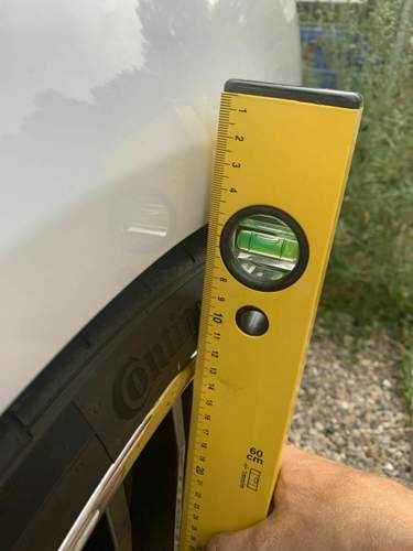

Bezüglich der Frage mit Maßstab und Wasserwage. Ich hab vorhin auch mal gemessen und hab ~12mm Luft zur Felgenkante bei Originalhöhe. Leider konnte ich kein Foto machen da mir eine 3te Hand fürs Handy fehlte 😉

Dein Bild 3 sieht aus wie bei mir unten - nur meine sind(waren) 9J et28! mit 255er....echt komisch
9J et28 mit 255er Vorne

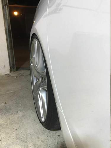

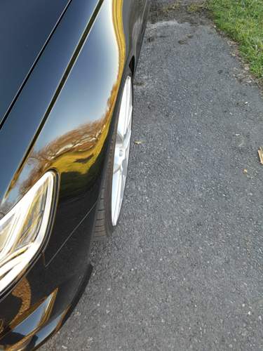

Hier paar Bilder mit Conti 6 an der HA und Pirelli (Bild 3) an der VA
HA
HA2
VA
richtig, es wird nicht oben schleifen, sondern weiter hinten 😉
Moin, ja schon klar, das es de facto weiter hinten dann noch enger/am engsten wird, verstehe. Könnten die ganze Diskussion auch am Punkt +50° machen.
