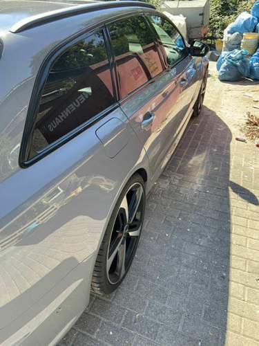

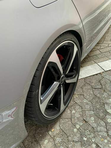

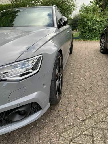

Hat jemand Bilder mit 21“ ET35 mit 20mm Distanzscheiben/Achse und AAS -30mm?
Benötige ein Bild als Referenz

Wie soll denn eine Netto-ET von 15mm in die Kotflügel passen?!😕
20 pro Achse hat er geschrieben....
Übersehen, aber selbst eine ET25 ist wohl eher grenzwertig.
So von der Dekra abgenommen.
2232bc10-338f-49a8-abbb-0de0fe24cabc
9c22c649-9070-4061-b273-9e800dfb16dc
930be0b7-db43-44df-8fc6-a8d7f6318b67
Schicki... und das ist jetzt mit oder ohne 10mm Distanz? Aussehen tut es wie ohne (ET35)
@B2nerd schrieb am 2. September 2020 um 21:26:44 Uhr:
Das ist mit. Fand optisch hätten hinten 15 mm gepasst. Beim verschränken waren noch 3mm Luft. Der Prüfer sagte dass ich Glück hatte. Wegen den neuen Reifen hat er es abgenommen.
