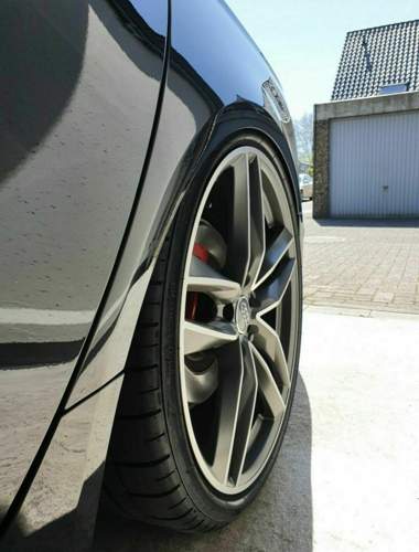

So ich stehe jetzt kurz vor dem Kauf, 9x21ET28. Möchte gerne 265/30R21 Vredestein fahren. Baut der eher schmal oder breit auf? Hat da jemand Erfahrungen?
Ich sehe hier am Beispiel 9x20ET35 mit 265er Pirelli, dass es schon sehr eng zu geht. Das scheint hier an der Felgenschutzkante zu liegen.
Gruß.
