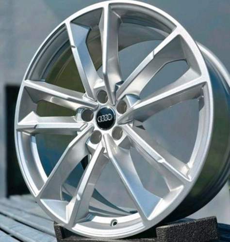

Du könntest mal bei Fuchs anfragen. Fuchs ist der Zulieferer von Audi für diese Felge.
Hier als Nachbau in 21 Zoll:
https://www.ebay.de/itm/204911262363?...
@agre
Hier ein weiterer Versuch mit sehr ähnlichem Design.
https://www.felgenoutlet.de/.../...ack-puresports-gefraest_ff_1_21?...

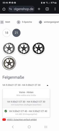

Moin...
Ich würde gern die Felgen auf den Bildern montieren und dafür müsste ich wissen ob das ohne Karosseriearbeiten möglich ist. Denn im Gutachten steht ein komischer Satz den ich nicht verstehe.
KOV Betrifft nur Fahrzeugvarianten ohne serienmäßige Kunststoffverbreiterungen bzw. ohne zusätzliche Kotflügelverbreiterungen (Radlaufleisten).
Felgengröße 9.00x21 ET 30

Vorschlag WH18
@Mibu76 schrieb am 12. Dezember 2024 um 00:52:00 Uhr:
Moin...
Hier noch der Link von den Felgen
https://www.felgenshop.de/.../?_gl=1*1mlh0m5*_up*MQ..*_gs*MQ..&gclid=CjwKCAiAjeW6BhBAEiwAdKltMo6XZfOwzLYxkrS-QcPsTt_Hob8gmCZmSFpxjcq8lq33bPkIF4lrrBoCAsUQAvD_BwE
Danke im voraus.
Passt ohne Karosseriearbeiten!

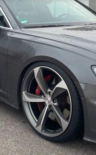

Mir gefallen diese hier um Bild gerade sehr gut, konnte aber im Netz n8ch n7chts weiter als Borbet S finden, selbst auf deren Seite nicht.
Screenshot-20241222-115030-telegram
