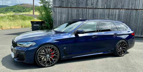

Concaver CVR1 in 9x21 ET25 und 10,5x21 ET38
@to0by schrieb am 20. Juni 2021 um 16:22:48 Uhr:
Gratuliere, sieht Top aus 😎😉
Sieht stark aus! Welches Fahrwerk hast du verbaut?
@GrafGeek schrieb am 20. Juni 2021 um 18:56:03 Uhr:
Eibach Pro-Kit Federn.
