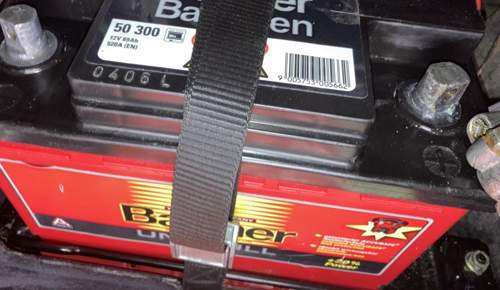

Ich habe jetzt noch mal Ratschläge abgearbeitet die ich von euch bekommen habe.
Den Minuspol hatte ich vorher schon mal angeschaut, aber nichts Ungewöhnliches finden können. Ich habe jetzt beide Batteriepole und Batterieklemmen mit Schleifpapier gereinigt.
Die sahen eigentlich ganz gut aus, aber wer weiß.
Den Pin vom Zündschloss habe ich auch kontrolliert.
Und der Zündanlassschalter schaltet auch beide Stufen sauber, konnte sogar starten.
Und hatte jedes Mal auf Zündstufe Eins Spannung auf dem Voltmeter.
Momentan sieht es so aus als wenn die Mühle wieder läuft. Wie lange es hält und ob es oxidierte Batteriepole waren weiß ich nicht, aber es könnte gut passen.
