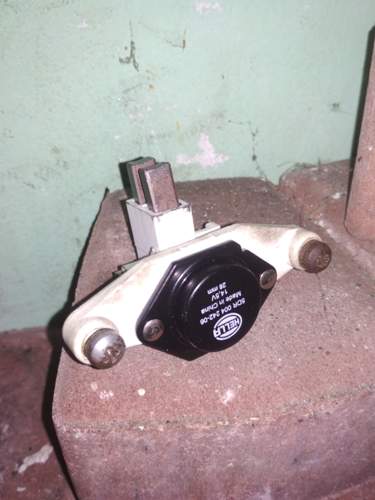

Ich habe an meinem Fahrzeug (Audi 200 20V quattro Turbo) das Problem, dass meine Lima nicht lädt. Die alte Lima hatte zum Ende einen Gehäuseschluss, ist also irgendwo in der Windung durchgebrannt und hat quasi direkt einen Kurzschluss erzeugt. Jetzt habe ich eine neue (gebrauchte) Lima eingebaut. Leider anscheinend ohne Funktion. Bei der ersten Ausfahrt hat sich nach einigen km die Batterie entleert und dann war es auch schon wieder rum mit dem Fahren. Jetzt habe ich schon mal einen neuen Regler eingebaut, aber auch ohne Erfolg. Beim starten des Motors wird in der Instrumententafel auch nur die Batteriespannung (ca. 12V) angezeigt. Also zu wenig zum laden. Ich habe jetzt schon ein paar stellen durchgemessen. Bei ausgeschaltetem Motor messe ich zwischen D+ und dem Gehäuse 0V. Zwischen D+ und B+ 12,6V und zwischen B+ und dem Gehäuse 12,6V. Bei laufendem Motor sieht das dann etwas anders aus. D+ zu Gehäuse 1,8V; D+ zu B+ 10,4V und B+ zum Gehäuse 12,2V. Kann man hieraus schon etwas schließen? Die Verbindung von D+ (blaues Kabel) zum Regler ist gegeben (0Ohm).

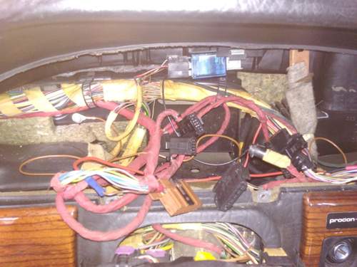

Gerade die Kontrolllampe der Batterie im Armaturenbrett ausgebaut. Lampe funktioniert. Warum die beim einschalten der Zündung nicht aufleuchtet kann ich nicht nachvollziehen. Nach meinem Wissensstand gehen bei Zündung an ja alle Kontrolllämpchen einmal an. Vielleicht ist das bei dem Wagen ja anders... Kann mir jemand sagen wohin das blaue Kabel der Lima hinführt, würde das gerne einmal auf Durchgang durchmessen.

Der Regler sitzt außen an der Lima dran und ist mit 2 Kreuzschlitzschrauben befestigt. An dem Regler selber sind ja auch die beiden Schleifkohlen dran. OK also blaues Kabel geht zur Kontrollleuchte. Kann mir jemand sagen welcher der ganzen Stecker die zur Instrumententafel führen der richtige ist?

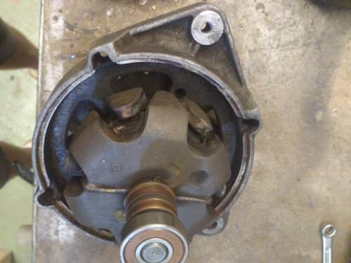

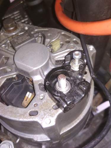

Nachfolgend schonmal Bilder der Lima mit ausgebautem Regler sowie der diversen Stecker im Cockpit. Ich suche erstmal das passende blaue Kabel im Cockpit um den Durchgang zu prüfen, dann lege ich das D+ Kabel mal am Gehäuse an.

Ja probiere ich gleich, hatte das Cockpit ja schon raus. Blaues Kabel geht Widerstandslos in den braunen 14-fach Stecker zur Info.
